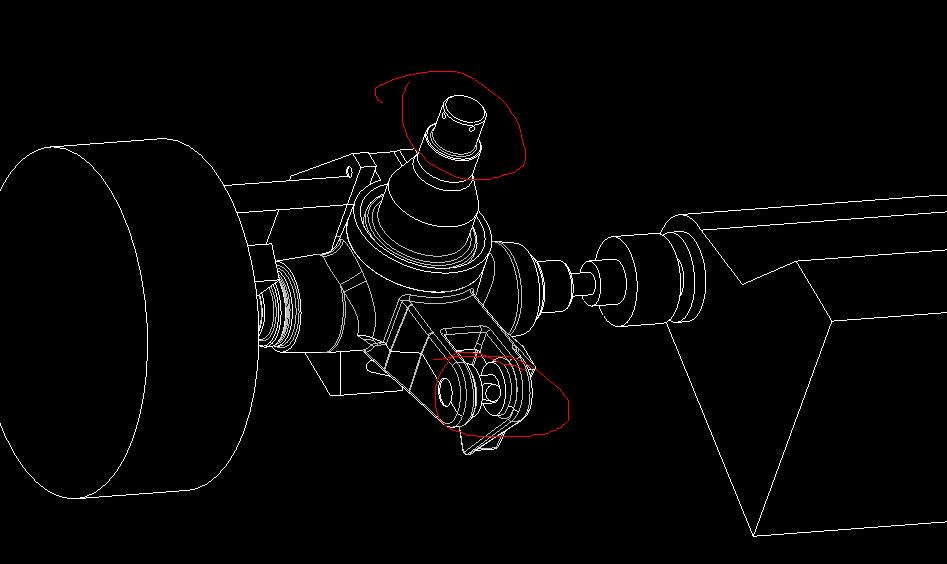

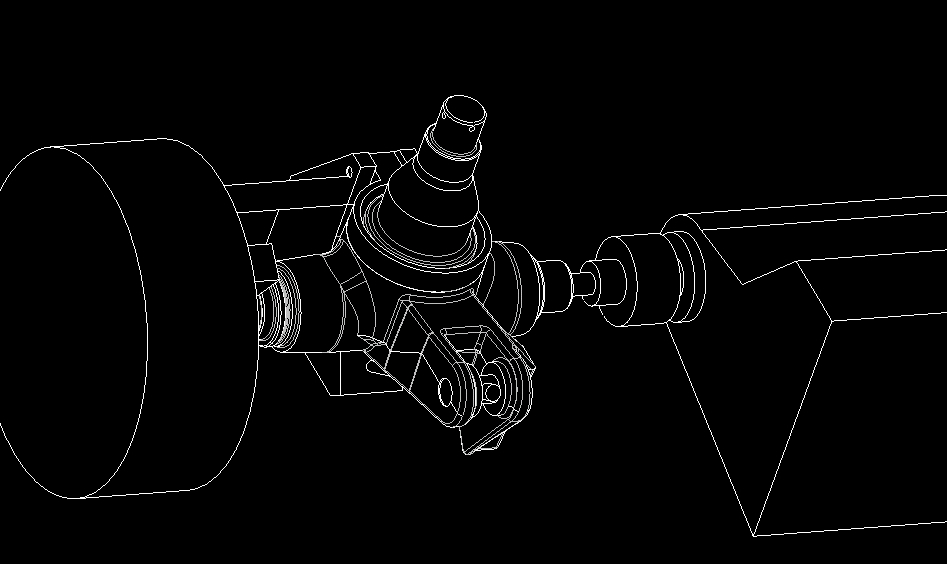

此工件如何配重更快更好。工件重约14Kg。能最大限度的保护机床。
 楼主| 发表于 2009-4-8 17:33:03 | 显示全部楼层 来自: 中国安徽滁州
图上的工件是3个轴+个耳部,后面的是我的配重块。
. d! C! S' w& h# ?) v- ^问题
' T' X# L0 \+ ^' d# ?1、配重块较重。不能调节。
" @: ~( N2 H, N% Y: m1 U9 X2、装卸麻烦。
4 }* g/ U! i& @( i" x# w3、也只能到400转左右。
发表于 2009-4-9 07:42:00 | 显示全部楼层 来自: 中国山东烟台
, b" U4 i) Y# G9 Z' S4 p/ f5 i6 [把废件的红线画的部分切下来,装到相对称的对面,应该可以
 楼主| 发表于 2009-4-9 14:21:16 | 显示全部楼层 来自: 中国安徽滁州
有意思,这么简单我怎么没想到呢。还在算来算去。

发表于 2009-4-10 19:44:06 | 显示全部楼层 来自: 中国山东潍坊
好主意,工件上对称部分有固定孔就好办了
发表于 2009-4-11 23:46:24 | 显示全部楼层 来自: 中国黑龙江哈尔滨
加工一个带内螺纹的零件,外形适当,足够质量的,调节其重心到回转中心距离,锁紧,可实现微调。
