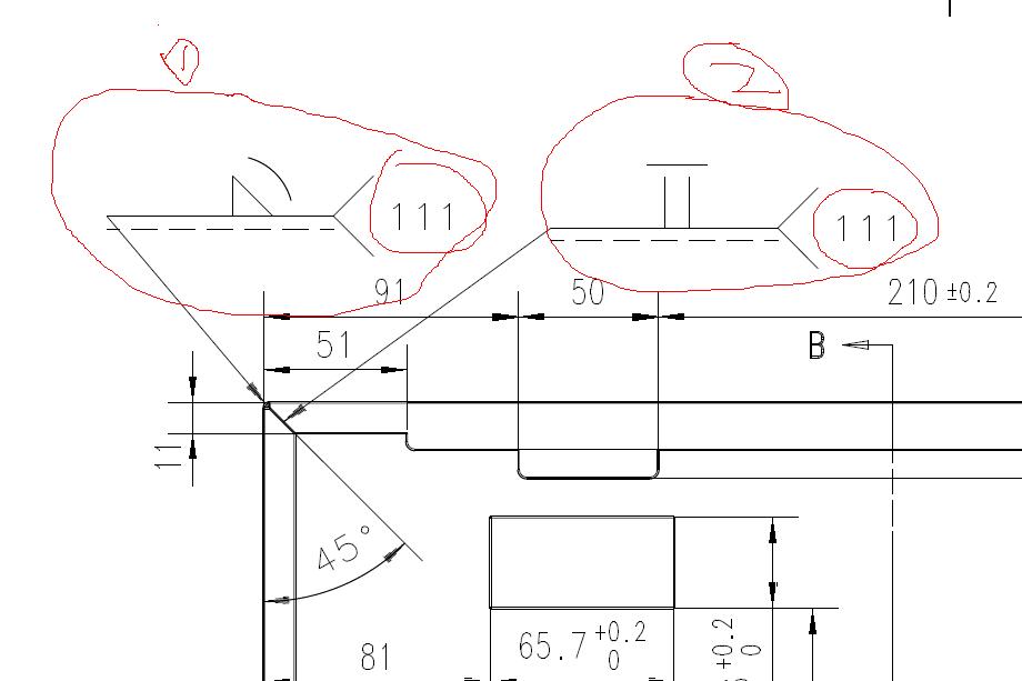

两个圈里的焊接符号分别表示什么含义? 尾部的 111 代表什么含义?
发表于 2009-4-8 16:35:37 | 显示全部楼层 来自: 中国山西太原
1  角焊缝,外面呈圆弧状,共有111处这样的焊缝(111是否有误,这里是同类焊缝数)。
; U0 Z+ _+ ~. i2  对接焊缝,焊缝顶部要求平整。共有111处。
5 O6 C) K2 O% K/ t& U- e7 C虚线表示基准在对面(看不到)。

111是欧洲的焊接方法的表示-药皮焊条手工焊(SMAW)

1  表示为角焊缝,外面呈圆弧状,111表示焊接方法为:焊条电弧焊,参见GB/T5185-2005和GB/T324-19883 x+ O: k; j) T$ b3 E+ N' T
2  表示对接焊缝,焊缝表面齐平,一般采用机加工的方法达到要求。
% _& I! R% x, ^) _1 }虚线表示基准在对面(看不到)。( \. y( U3 c$ c3 ^8 ?
也可以参见《机械设计手册》第五卷(化学工业出版社)第一卷第1-304至1-317页。

" y" L' Y, X5 r% b2 N但是我有个问题...要是完全按照国标来进行标注是不是有些教条,在实际的标注中,我们如何尽量去符合国标的标注方法,又能使加工的工人能一目了然的看懂...在绘图的时候也要方便标注
发表于 2009-4-9 23:22:50 | 显示全部楼层 来自: 中国上海
回复 5# simon1130 的帖子
技术交底吧,既然是外国的标准,交工资料等要符合标准要求,用几次就习惯了,不建议随便修改,否则不伦不类,也许监理等也不同意

第一是角焊缝,表面为圆弧突起;第二为对接焊接,不要求表面磨平;! p. z; i$ P7 h, k1 v4 v& g! j4 c
111为焊接方法:手工电弧焊
  G# v* O( K( p# Y4 V具体可查看:ISO 2553标准有明确的规定。

该图标示有点混,2楼和4楼都说的对,一般标注时箭尾是指的相同焊缝处数,按4楼说法标注工艺方法时在111后面应跟上标准号比如ISO 2553才能避免混淆。

1、角焊缝,表面是形式是外凸圆弧形。, N2 T; t. L# n8 X1 ], T7 h
2、对接平焊缝隙。% C5 J# X5 I+ Z, J
3、111表示焊接方法。手工电弧焊
