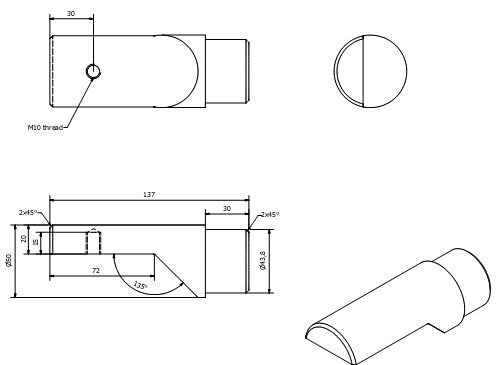

请问两个铣床工序怎么加工能减少成本?用金属切割机,再精铣可以吗

为节省时间应贴出图来。( d( n% M2 m' t- u. ]/ w' N9 J
1  先车面两个台阶的轴及端面并倒角。
9 G! P8 u5 \+ Z& Q6 J& c2  划线,用锯片铣刀切掉要去掉的部分。
( r8 _1 y4 Z/ u+ |6 T( ]& e- }3  精铣(或精刨)平面及斜面。
, [$ F6 j, n5 R  a# D) [% y4  划线,攻螺孔。

建议搂主定制一把錐度为90度有效高度大于35mm的圆錐盘铣刀,两道铣床工序可一次完成,也就是最经济的了。

单件就慢慢抠,无所谓经济。批量就打锻坯,把铣床省了

这个零件要看批量的  单件的话  车铣  比较容易
3 v6 T# a5 ]4 G! A3 \. t) U$ I0 t如果是批量的话 还是建议用锻件或者铸件  工艺流程差不多 但是可以减少铣的余量   节约了 时间和成本   批量还大点  用点成型铣刀 比较经济

该零件如要采用冷加工,就绝不可采用锻或铸件,否则会为以后的车加工带来很大麻烦:1是需要两次装夹,2,缺口处形成断续切削,这会明显降低加工速度,影响加工质量.3 S/ a: T3 Q# _8 s0 y1 G
该零件的工艺如下:
0 [3 j& m: x$ S材料:棒料0 ?  z$ j3 H/ _  K' ]4 W
1.车9 s. K" L4 s+ S+ u- u! v! o
2.铣(没必要划线,在柱面上划那道斜线也不容易.)( u# I/ W1 h0 X$ p3 `
3.钻孔攻丝(划线或钻模)
- Z8 Q( e2 s5 W) n该件最好的铣削方案是采用带柄圆柱铣刀两次铣削,斜刃如此长的成型铣刀在制造和使用上都有些问题,最好不要考虑.

1、先车外圆是肯定的。5 Y" \: o( o' I/ q7 F% T5 x
2、缺口加工有讲究,因为缺口尺寸大于工件直径,所以前面没有可夹持部分,只能夹持尾部30长度的尺寸,如果用成型铣刀或立铣刀粗加工的话,振刀是绝对的,不容忽视,因此先用切割机去除余量再精加工比较合理,或者直接线切割。还有就是用等离子切割粗加工也行,不过因为高温会使后续加工困难。0 n  k" h9 C8 ^% d
******最好的加工方法是用水刀,又快又漂亮,不过要专门设备。
/ j' [; H- M1 k; o. s3、后面钻孔攻牙
发表于 2009-4-14 13:08:35 | 显示全部楼层 来自: 中国湖北宜昌
如果采用立铣刀,夹持尺寸137两个端面是没问题的,如果用盘形铣刀,由于径向切削力的缘故被加工件翻滚是极有可能的.

非常感谢大家,三维真是好啊,产品数量不多,就两千个,本来我们要铣很多次,每次只能铣10mm多点,现在发现还是竖的排成一排,先锯床锯掉留余量好,这样生产速度快,成本也省,谢谢大家,锻打的话斜面上氧化皮怎么去除啊?
