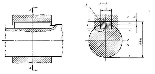

发表于 2009-4-8 15:48:05 | 显示全部楼层 来自: 中国北京
是指键的截面尺寸bXh,含意可参考下图:
userkypdy + 5 谢谢应助!

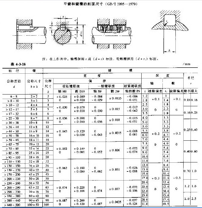

看一下选取表格你的问题就都明白了。
) O0 Z, W5 m2 Z9 \4 F见下表:
userkypdy + 5 谢谢应助!
发表于 2009-4-8 16:09:07 | 显示全部楼层 来自: 中国山西太原
1  A18×70  GB1096-79    是A型普通平键,表示宽18mm、长70mm、A表示两端都是半圆形,后面是国家标准号。& @! o' C( I% Q3 x* ?: y: c% }
2  轴径d=80mm    b ·h=22×14 mm  这些尺寸在机械设计手册上查表就可得到。
userkypdy + 3 谢谢应助!
