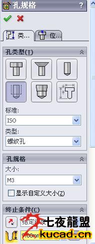

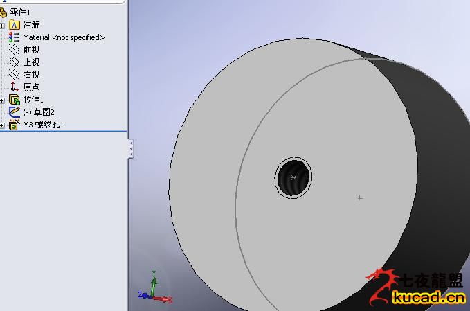

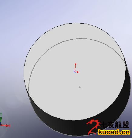

我想打螺栓孔,但是不知道怎么定位。先画了一个圆,但是,不能修改尺寸。。。。。。。。。。先打孔,孔不能定位。能否像proe那样打第一个孔的时候就定位角度,半径。
发表于 2009-4-8 10:35:51 | 显示全部楼层 来自: 中国广东佛山

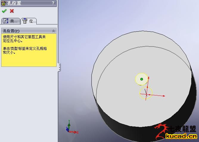

先画个草图点,并标好尺寸,然后打孔,把孔和那点做重合约束即可
发表于 2009-4-8 10:41:06 | 显示全部楼层 来自: 中国上海
这个问题我在另一下论坛有说过,现在转过来
0 T- C$ p6 b8 W( e& l) m$ _  X2 [
' ]% M3 n+ T  C0 F6 v6 x! F先定义绘出你螺纹所在的位置,用草图里的(点)把位置确定好后,再选择异形孔工具,设置好你想要的螺纹规格,再选位置,这/ Q  }* }4 a/ c) `
4 J( v$ R. T7 t: G时就可以把螺纹选择到刚才定义好的点上就可以了

点能否用半径、角度定位?
发表于 2009-4-8 16:17:20 | 显示全部楼层 来自: 中国内蒙古鄂尔多斯
学习了,谢谢。
发表于 2009-4-8 17:04:27 | 显示全部楼层 来自: 中国山东泰安
半径、角度定位?一般都这么做的!
