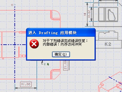

请朋友们帮个忙.小弟在此多谢了.2 a7 u( M2 K  ~7 O0 Y2 A6 j
我的UG4.0在建模图里面可以打印,进入工程图里就打印不了.显示内存访问冲突.

发表于 2009-4-8 13:11:14 | 显示全部楼层 来自: 中国广东深圳
你是不是WINXP—SP1的,我以前也遇到过,将系统升到SP2就可以了,顺便把系统漏洞补一下,
7 q" D& p- s$ G2 S应该没有问题。我试过了好几台电脑,都是这么解决的。

 楼主| 发表于 2009-4-8 17:39:00 | 显示全部楼层 来自: 中国广东深圳
原帖由 pxiaocnc 于 2009-4-8 13:11 发表 http://www.3dportal.cn/discuz/images/common/back.gif
4 O1 x0 d: g: I" K% E6 U你是不是WINXP—SP1的,我以前也遇到过,将系统升到SP2就可以了,顺便把系统漏洞补一下,
# G+ n$ u' j+ O# y9 w# L应该没有问题。我试过了好几台电脑,都是这么解决的。
1 @& g) S6 N! H" d# j& D% I" i- N8 f# {
   太谢谢了.朋友~! 终于搞掂了!! 谢谢大家的帮忙.谢谢!!
