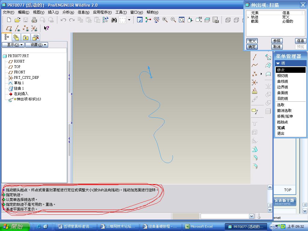

幫忙看下紅筆圈著的爲什麽就提示不能掃苗呢?
 楼主| 发表于 2009-4-8 09:54:38 | 显示全部楼层 来自: 中国广东中山
pro里的麻花
找了好久只找到有SW里 的 ' Y! O: y2 e) @" A: Q5 m% i
PRO裡面怎么做?
发表于 2009-4-8 10:28:01 | 显示全部楼层 来自: 中国安徽芜湖
原帖由 xiaoy734 于 2009-4-8 09:32 发表 http://www.3dportal.cn/discuz/images/common/back.gif
/ b  s' J8 ~; }- i# A幫忙看下紅筆圈著的爲什麽就提示不能掃苗呢?
. h. L. N# ^# M3 f/ s: w1 P因为你的轨迹转角半径太小,截面自相交了。
wz_111 + 2 应助

 楼主| 发表于 2009-4-8 11:18:28 | 显示全部楼层 来自: 中国广东中山
原帖由 yls1018 于 2009-4-8 10:28 发表 http://www.3dportal.cn/discuz/images/common/back.gif* \0 H; O! I5 R9 b
5 C9 y- j" z  s4 n
' m9 b$ j7 m6 f0 G8 d0 D  e! F
我還沒進入截面那步,而是到選擇軌跡的時候就提示軌跡不能用...那條軌跡可是用直線扭曲出來的啊!!!!怎么會不能用呢?

发表于 2009-4-8 20:15:30 | 显示全部楼层 来自: 中国广东东莞
你的轨迹应该是3D曲线,最好使用变截面扫描试试。
 楼主| 发表于 2009-4-9 10:50:54 | 显示全部楼层 来自: 中国广东中山
原帖由 zhanglili167 于 2009-4-8 20:15 发表 http://www.3dportal.cn/discuz/images/common/back.gif! x- C/ b: |/ W; [' {7 D$ d2 \
& ?1 Q! x0 |7 \" F$ L# L: `9 Q6 H
呵 ~強人,確實是3D的,是彈簧鉤.呵呵沒注意發圖時候給多個3D效果圖

发表于 2009-6-7 17:52:28 | 显示全部楼层 来自: 中国江苏南通
扫描的轨迹必须为平面的,空间曲线用可变截面扫描。
xinyazhu + 3
发表于 2009-6-7 17:55:02 | 显示全部楼层 来自: 中国江苏徐州
用可变扫描应该可以解决的!楼主可以试一试!
发表于 2009-6-7 18:16:50 | 显示全部楼层 来自: 中国广东广州
很明确告诉你,空间3唯曲线是不能用扫描的。  因为无法确定截面,这个问题在哪个论坛都有人问的。一般都是用VSS。

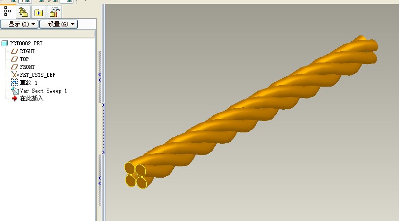

发表于 2009-6-7 18:48:51 | 显示全部楼层 来自: 中国广东广州
原帖由 xiaoy734 于 2009-4-8 09:54 发表 http://www.3dportal.cn/discuz/images/common/back.gif
( `' u1 }, L# q7 i4 b找了好久只找到有SW里 的 1 ^: |% g: ~6 w  J- j
PRO裡面怎么做?
  o9 f& g; ?* D' b4 H3 \, X) w: j
4 i# X5 x8 K: d, i+ s& `' H7 d4 m( OPROE里面也能做,2步。2001的话就是一步了
