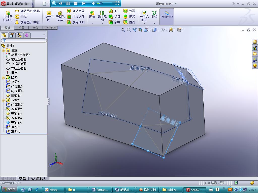

最近做书上的例题时遇到的问题,基准面相交的线为界线,挖去界线外的部分,不知道如何求基准面的交线,请高手帮忙,谢谢!源文件在下面,尺寸见源文件

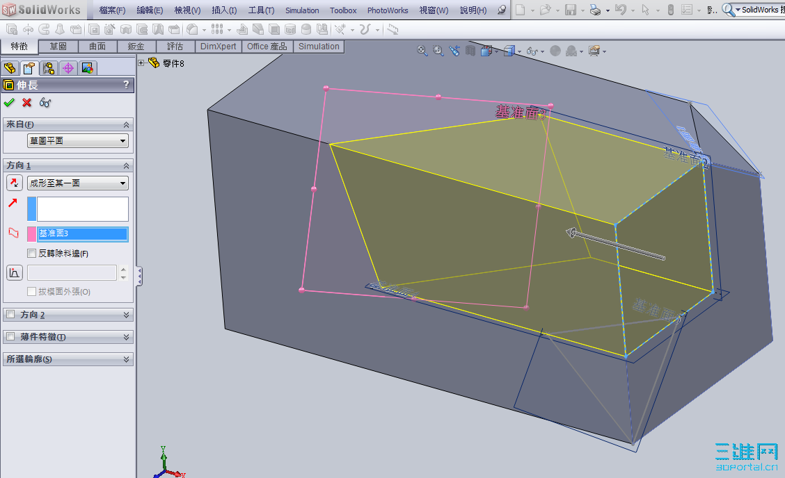

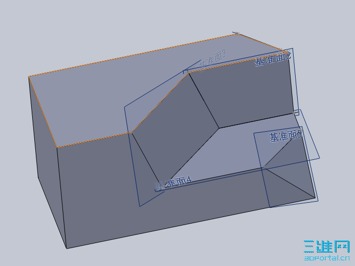

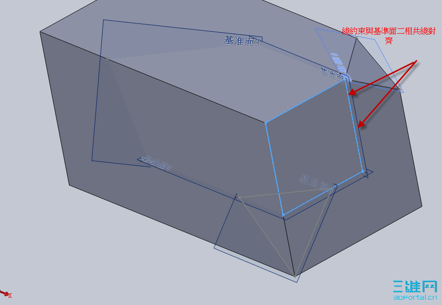

发表于 2009-4-8 00:35:32 | 显示全部楼层 来自: 中国台湾
不是很清楚樓主的意思,作一個樓主看看!9 \+ v5 g: ]9 [! m1 R
以三個基準面相交處作現將先約束與平面共綫即可取得交綫!
4 d& W. n; e; g6 g0 M& i1 l/ b
9 V+ c  |+ g2 E- M. ]4 b[ 本帖最后由 kevin_pcac 于 2009-4-8 00:41 编辑 ]
