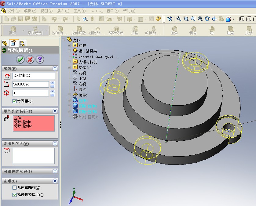

本人初学 遇到个问题 请大侠们指点下- J1 h% ~2 }9 A  ?/ T9 G2 ~' Y
为什么不能圆周阵列

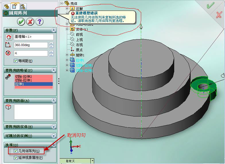

发表于 2009-4-8 00:42:57 | 显示全部楼层 来自: 中国台湾
原帖由 jinzhengu 于 2009-4-7 22:57 发表 http://www.3dportal.cn/discuz/images/common/back.gif
: G( G+ `( h/ @5 r* t' Y9 x% ^* [本人初学 遇到个问题 请大侠们指点下0 w! c5 q3 |1 C; B
为什么不能圆周阵列
4 w  W- U0 Z7 L7 o
9 ^& B5 Z  ?0 }- j! m' n不要勾選 " 幾何複製" ,見下圖" ^4 P  h6 k& s! Z
) V2 M! T( c3 D) _, |" Lhttp://www.fileden.com/files/2009/4/7/2394390/att%20-%2043.jpg
发表于 2009-4-8 00:53:09 | 显示全部楼层 来自: 中国台湾
如樓上所試範沒有問題可以陣列!
! q% V4 h9 `+ b2 h9 |( F如圖上的几何複製勾勾取消後就可以陣列啦!
发表于 2009-4-8 09:18:50 | 显示全部楼层 来自: 中国安徽合肥
如不取消勾,可以把角度变成270,应该也可以
发表于 2009-4-8 10:41:10 | 显示全部楼层 来自: 中国辽宁大连
我也遇到过 角度要求在0~360度以内,所以上限我添的是359

软件都提示你要怎么做了,难道你没有看见? 取消几何体....
