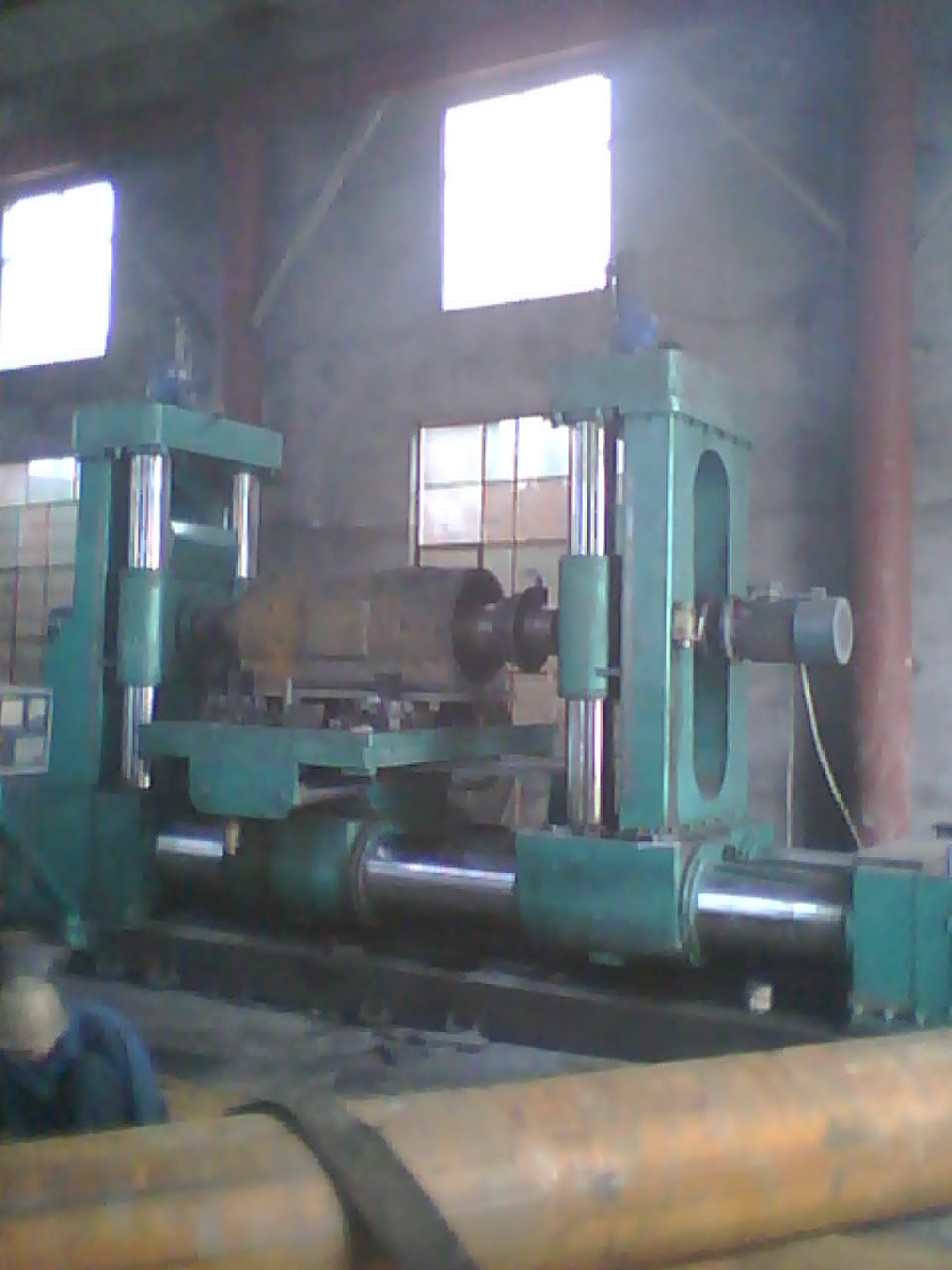

[讨论] 大家一起来设计一台镗床
发表于 2009-4-7 19:17:14 | 显示全部楼层 |阅读模式 来自: 中国浙江台州
镗床结构最简单两个牌坊一根杆,镗床又是精度要求最高的机床设备。设计一台数控自动镗床,技术要求:输入程序一次性加工内孔台阶刮平面车螺纹和车异形面,邀请大家一起参加,谁先开炮。

发表于 2009-4-8 08:18:26 | 显示全部楼层 来自: 中国山东临沂
看看我的这个怎么样?
userkypdy + 5 技术讨论

 楼主| 发表于 2009-4-13 20:47:27 | 显示全部楼层 来自: 中国浙江台州
关于径上移动的结构我们定了两个方案,也出现了两种不同的意见,我的意见是径向移动的刀具拖板重量约3.8公斤重,由于移动的速度很慢可以采用扭矩为2牛米的步进电机,轴向安装用螺旋伞齿轮作径向转角运动,只要齿轮达到精度要求,安装采用间隙消除法是可以考虑采用的。还有一种意见认为用齿轮会达不到精度要求,应采用直接传动法。我先请教2牛米步进电机能带动3.8公斤重的拖板吗?(用导程4毫米的滚珠丝杠)。高精度的结构不能用齿轮吗?请使教。

发表于 2009-4-16 22:29:07 | 显示全部楼层 来自: 中国北京
回复 14# yhlhz 的帖子
先回答14#的两个问题,2牛米的电机,4mm导程的丝杠理论上可以带动产生3140N的力,所以3.8公斤重的拖板我想应该是可以带动的吧.高精度的结构也可以使用齿轮,但是必须有消隙结构.
/ O3 I9 R+ G+ Z. {! `2 K. Y1 g3 u       对你们讨论的话题有很多不明白的地方,6#照片中那种镗床我还是第一次见到.具体结构看不清楚,不明白究竟是怎么装工件怎么加工的.( a' j* J. C4 Z4 q3 k) G3 u) Z
       对于径向移动,我们是采用的加平旋盘的方式来实现的.
userkypdy + 3 技术讨论

 楼主| 发表于 2009-4-17 19:36:46 | 显示全部楼层 来自: 中国浙江台州
六楼的照片就是两个牌坊一根杆的镗床,我们的关键就是改变普通的平旋盘,很复杂,一但攻破又是如此的普通简单,这就是专利。再问一下谁生产四轴系统数控。
