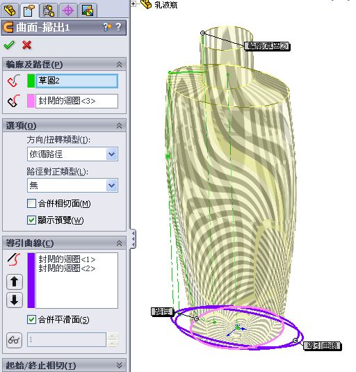

请问洗面奶瓶子用SOLIDWORKS怎么画,就是下边是圆的,上边是扁的重合的那种,就是像装牙膏的盒子那种形状,最好能有图和详细说明,谢谢3 q0 m5 W( I# q' `1 G

发表于 2009-4-8 08:50:22 | 显示全部楼层 来自: 中国广东惠州
是不是這樣........ F/ q' r6 C' s
2 O" v/ V" l& o2 b5 ]$ Q botter.rar (112.98 KB, 下载次数: 16)

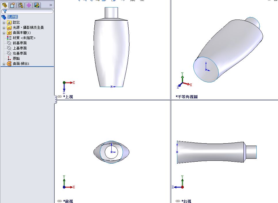

 楼主| 发表于 2009-4-9 20:34:49 | 显示全部楼层 来自: 中国江苏无锡
回复 5# danilso 的帖子
不是这种瓶子,是洗面奶的那种,就是尾部是两个面合在一起的,不是圆的,就是像装牙膏盒子那样的。

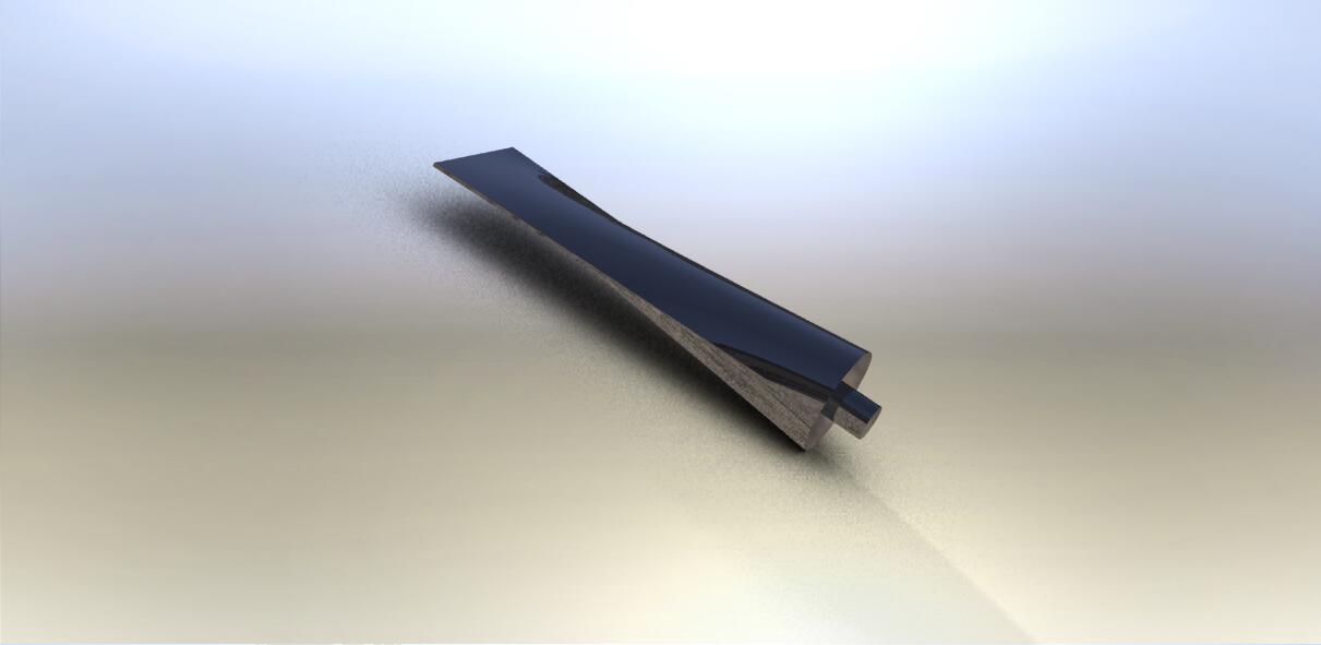

发表于 2009-4-9 23:02:09 | 显示全部楼层 来自: 中国上海
发表于 2009-4-10 00:00:46 | 显示全部楼层 来自: 中国广西桂林
用放样画,画好底部跟颈部再放样
