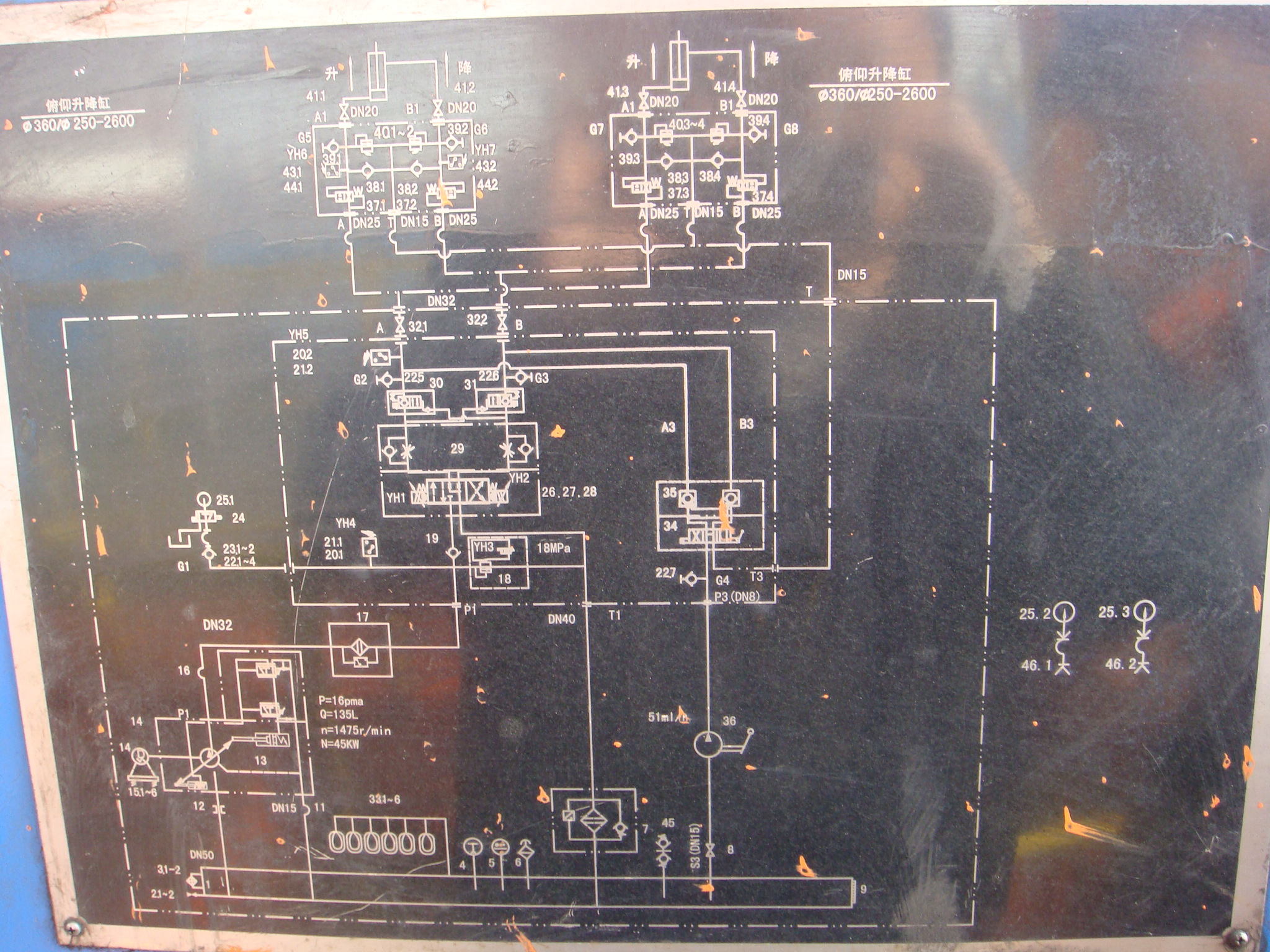

求助件30、件31是什么阀?件34、件35、件36在系统中的作用?谢谢
发表于 2009-4-7 09:09:31 | 显示全部楼层 来自: 中国河南郑州
先说34、35、36功能,从图中看好像是手动应急用的,35防止主系统油反向进入应急泵;30、31好像是个液控换向阀之类

同意二楼关于34,35,36的看法; ~5 O* w* e! K* D' }/ B# b
30,31太模糊,看不见
发表于 2009-4-8 08:41:27 | 显示全部楼层 来自: 中国湖北十堰
30、31相当于液压锁,就是液控单向阀
9619 + 2 技术讨论
发表于 2009-4-8 08:48:07 | 显示全部楼层 来自: 中国湖北十堰
可能是因为流量问题,主泵大流量,30、31阀无法做成叠加式的,可能是插装阀,做液控单向阀用。34、35、36做手动保压(或高压支撑)作用

30,31不是液压锁,是平衡阀,绝对正确
9619 + 3 应助
发表于 2009-4-8 10:23:33 | 显示全部楼层 来自: 中国湖南长沙
34,35,36组成另外一个供油回路,当在无电的情况下,此回路派上用场;

  1.件30、件31是液控两位球阀,保证电磁换向阀在中位时零泄露,这个阀是在; x% P, f9 F) x! M6 q, M+ w. B7 {
     阀体上估计是个插件,另外油缸上的防爆阀感觉原理不对头,油路走不通
: E/ P% w) V) v( E5 Z6 Y6 N: z 2.件34、件35、件36是个手动应急系统,在主系统有问题时通过这个系统可以把; x& Z' ?; ~5 X+ r: }0 y+ f: L1 y
    负载放到地面上来的

我个人认为30.31不是平衡阀!( z7 w, f8 O( O2 H' i. I
具体什么功效,希望管理员能最后在帖子讨论出来后做一个总结,看看能不能总结出,为什么要这样的形式的设计和选型,理由是什么?

楼上几位分析的不错,件30、31应是特殊一点的液控单向阀。

34为普通的三位四通电磁换向阀" k/ w0 K8 X# w( Y
控制液压缸的升降
发表于 2009-4-11 00:00:09 | 显示全部楼层 来自: 中国上海
准确的说36是手动泵,与34、35、36构成应急回路
. A4 |) }8 v  f: f1 @# H/ H5 H; K35是液控单向阀(也叫液压锁)作用是手动应急时起安全锁定之用,
% d  `1 h2 l' `9 v* t4 l34是手动换向阀,作用就是纯粹的换向作用
7 g$ h7 f$ \* o30、31是平衡阀,作用是使油缸运动的时候平稳不出现失重现象

, v0 V( ^# e1 C. ^% A# r; r9 Y34、35、36的作用就是在断电事故状态下,手动应急操作6 V9 q8 A5 `* R1 I) |7 `' [2 [
. n9 g+ e0 j0 q$ q1 V; r0 _( `2 O
30、31就是我们常见的液控单向阀,在换向阀(26\27\28)处于中位(Y型机能)时是液压锁功能。在换向阀电磁铁得电时,这时是平衡回路功能

30、31就是我们常见的液控单向阀,两个合在一起相当于液压锁,与35是一样的。可能流量太大,所以用插装。

同意17楼的说法,系统也没有什么特别的,油缸附近的控制阀块功能是:37实现自锁,38实现补油,39是测压口,40是抗冲击溢流。
' u! `1 V$ Z0 O9 o+ s/ c( \/ s见过和31一样的原理图,就是平衡阀,流量比较大

30和31就是平衡阀。可以参看布赫平衡阀的画法。
" D& E" k7 d6 P/ S1 B& }3 A" `34、35这一路是备用,紧急情况下靠手动泵工作。$ Q; O9 \6 D7 ^7 E: K1 k
感觉此系统不是大厂做的,最基本的铭牌上都有错。
. F& M7 o' q  O5 Q7 r9 N压力P=16Ppma是什么东西啊?哎。要仔细

我看了半天     但是很多不清楚,泵上面的控制看着象功率控制但是你上面的线形区分很不明显    实线  双点化线 乱套     & ~  R6 ~( N! G: a% n
       上面油缸下面是两个截止阀    然后是两个油路的溢流阀,接着是两个补油单向阀,背压平衡阀    最好有清楚的  可以好好分析一下  0 I# Y8 b' ]' c* P! V
