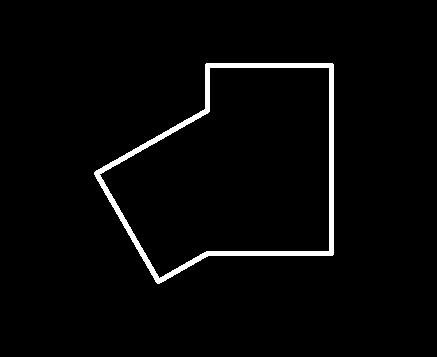

溜槽.JPG 煤中的较大块矸石(200mm左右)溜槽,能不能做成缓冲溜槽啊,就是底部是平的,有单位用过的吗?& |! m8 J0 U5 v2 ?0 ?1 U9 f2 ]0 ]

1  缓冲溜槽的多种结构中,有一种就是作成平底,可堆积物料,较大物料落下来掉在物料堆上得到缓冲。大块物料的冲击力较大,平底下面应加增强结构。6 G1 }" W$ ?& R' e4 L( V
2  大块物料或矸石溜槽内需衬耐磨橡胶板,最好是聚氨酯橡胶板,达到耐磨、抗冲击的效果。
" E. o/ c; Y& Q2 l) j3 @3  溜槽外面贴高阻尼材料,以降低噪音。
