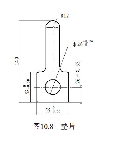

我初学五金模具,是自己看书的。所以不知道我的思路对不对,所以前来请教各位高人。
, ]5 @2 y9 U# ?) q2 U
3 T! j0 r( I/ R' Q" @! e/ l8 }$ Z
( b3 t  q  F0 A5 p9 P实例工件名称:垫片       材料:Q235
$ m; q1 L8 m( E# l1 L7 P+ `! d厚度:2mm7 u9 `0 C) F" ^! T7 \. c" P; d
生产批量:大批量5 u. @- e, S+ A: r( r
工件简图如下: 垫片
  A. d% \8 h! r5 n1 J' D  L
% Z! B- ~6 s. _; B' [7 y8 i
% B/ I4 U! c! Y. `- p( V计算凸、凹模刃口尺寸。查表得间隙值Zmin=0.246Zmax=0.360* z2 I* ]' [4 Z2 r5 y8 I3 x
《冲压间隙我可以按照料厚百分比计算出,我的算法对么?这是我的第一个问题》
6 Z* C; ]; d/ Y% P' S) K$ @9 i1)冲孔Ф26mm凸、凹模刃口尺寸的计算。由于制件结构简单精度要求不高,所以采用凸模和凹模分开加工的方法制作凸、凹模。其凸、凹模刃口尺寸计算如下:/ k" Q0 Q0 i1 Z' F* ^  M) F
+ x- K. s1 ~" ?5 f0 s: y查表2.5得凸、凹模制造公差:
# F- Z) c& E. D' r* I' Y* b9 Q+ R( C( t& n! G
δ
0.02 mm
/ O9 g! s8 A. M3 j' [  f" Rδ
0.025mm 9 R; \" L6 U" @% q9 s$ U4 {
校核:ZmaxZmin =0.114mm,而δδ0.045mm
- j1 B% s3 j1 K9 H! H3 \满足 ZmaxZminδδ条件, P4 K& v' ^! |0 d
《对于这个凸、凹模制造公差公式新人设计模具时必须要用么?这是我的第二个问题.如果不用的话,还有啥别的好办法么?》
4 }' d! C" a( G. G/ s查表2.6得:IT14级时磨损系数x=0.5
7 A1 J$ ^6 A7 H1 ^- w《对于这个模具磨损系数表新人设计模具时必须要用么?这是我的第三个问题.如果不用的话,还有啥别的好办法么?》
: w! K  h" k$ e
# G0 ~5 ^9 T/ O按式2.5
) l9 x/ |: d1 q) u" A4 `  i
; A4 W) ?: h" u* L0 V1 d$ @

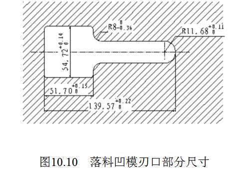

2)外形落料凸、凹模刃口尺寸的计算。对外轮廓得落料,由于形状较复杂,故采用配合加工法,这种方法有利于获得最小的合理间隙,放宽对模具的加工设备的精度要求,其凸、凹模刃口部分尺寸计算如下:
& ~% t' J1 \6 ]3 E当以凹模为基准件时,凹模磨损后,刃口部分尺寸都增加大,因此均属于A类尺寸。, T' Z+ V% [' [( f/ a% B* @8 [! n
工件图中未标注公差的尺寸,查相关手册得出其极限偏差:140 mm: Y1 A+ z; p( t" U
R12
mm
8 j8 Z9 V8 f& \2 Z3 b
查表2.6得因数磨损系数x为: 0.50时,x0.5
* S: i9 S( T8 {& G7 F                          0.50时,x0.75
6 N& L2 i$ q7 s6 W按式2.8 ' H& d( U# V! P- h, k
52=(520.5×0.6 mm =51.70 mm
4 @+ j3 W- J6 ~) h3 i9 d0 k  v, t55=(550.5×0.56 6mm =54.72 mm% O# I9 C# b4 |3 v" i
140=(1400.5×0.87 mm=139.57 mm3 u2 c7 f3 A+ b; ?
R12=(120.75×0.43 mm =11.68 mm
( L' [  q! p: H4 h' I* t落料凸模的基本尺寸与凹模相同,分别是51.70mm54.72mm139.57mm11.68mm,不必标注公差,但要在技术条件中注明:凸模实际刃口尺寸与落料凹模配制,保证最小双面合理间隙值Zmin=0.246。(落料凹模刃口部分尺寸见图10.10)/ H9 v& f" @6 {) ~- p
10.10 落料凹模刃口部分尺寸
/ O0 o/ \4 a* G4 @( H3 j: }  ~
《我看见别的设计师不用公式计算凹,凸模的尺寸的,是根据料的实际尺寸用CAD直接缩放尺寸后,用作加工尺寸。这里面是个怎么样的关系呢?这是我的第三个问题?》. D: i: k% g6 U# G1 Z: ]  W1 x

第一,你这样选没有错。间隙按料厚算和查表没有本质区别。间隙的选取实际上和你冲压件断面质量有关,如果要求高,就取小点。否则,大点。如果没特殊要求,取偏大点,模具寿命要高。
5 H) c6 _9 \1 n第二,那个不等式是校核用的,初学者掌握最好,属于理论根据型的东东。如果你不用,就用经验值。大多数老设计都采用这个方法。但问题是你不知道经验数值呀。我想,你可以看看老设计的图纸,在通过书上的公式算,然后逐个对照,就能体会到老设计为什么那么给了。
6 U% l7 ]! ?) a* r& h4 J第三,分ABC三类尺寸是对的。和你说的用CAD放的方法没区别。这个公式发明的时候,CAD还没有呢。现在线切割是用CAD放。但我还真见过把尺寸逐个算,用于线切割的。呵呵。8 ~" M  p2 _) f; H( h. G( R* D
你是初学者,我还是希望你看书,然后问个究竟。好!我赞同你的做法。如果你身边有高人,就问问。经验重要,但知道经验的所以然更重要。

1.冲裁间隙有经验值,但一般在料厚的5-20%(Z双)中按料厚段取值足够了.2mm一般为Z双0.3mm.楼主理解没错.
, k# d0 ?$ ^- _  d3 j6 A2 r2 q0 s: O+ N4 r* Z* G' L7 ?
2.《对于这个凸、凹模制造公差公式新人设计模具时必须要用么?这是我的第二个问题.如果不用的话,还有啥别的好办法么?》4 e- y1 e* p/ \- |' G& e( l6 s
答:由于现在线切割已普及,一般的精度为±0.01 mm,慢走丝可达±0.005 mm,故现在这个凸、凹模制造公差已基本不考虑了.不烦了吧
. l! p8 i( S! K3 `, W% Q% ~2 L' \* H' Y
3.《我看见别的设计师不用公式计算凹,凸模的尺寸的,是根据料的实际尺寸用CAD直接缩放尺寸后,用作加工尺寸。这里面是个怎么样的关系呢?这是我的第三个问题?》
! C2 d1 d6 R" R4 H2 c答:一般精度(未注公差)要求的尺寸就按名义尺寸取值,有公差要求的就按中间值取,特大量的按偏极限公差取,如孔取26.24.* {% @! z, L2 L3 e* }9 }7 ^# g
定好尺寸后CAD中画新图,落料的话这就是凹模形孔,冲孔的话就是冲头或凸模.
; q# _: r: E; t9 Z  B- [. T& l再由于都是线切割加工,故直接缩放间隙好了.: J! b* V) Z$ M8 j

我要说的是我几个月前和你想法是一样一样的,问题也是一样一样的.但是后来跟做模具的一个老乡学了不少,又搞了些模具图纸看看才明白.
$ }& T& q) [3 g' T9 @1.设计人员的间隙取法你要熟悉,就是多看几个图纸,材料嘛就那么几种铜、Q195、Q235、不锈钢,冲件也就接触这么点,看看理论再看看设计师一般都取什么样的间隙就可以了,一般不用算都是经验值。
0 q  o2 g  t# Q2.制造误差不用考虑的,你只要算好凸凹模间隙,在CAD上画好,直接转的线切割割就是了,我们这里冲头和刀口是慢丝,脱板也是慢丝其他都是快丝,你要做的就是基本尺寸其他不用想。& ^, ~+ c% N: N  I1 b3 F
3.书上的这些你看了,再看看模具图纸,一个问题对一个问题看,其实没什么难的。
发表于 2009-4-8 15:36:35 | 显示全部楼层 来自: 中国浙江温州
我还想说的就是理解冲孔、落料的重要性!) @- S6 m" ~3 u' T& D, M
大家都知道:: @$ G  B3 S* n3 `# r
1.冲孔:凸模基本尺寸和产品基本尺寸一致,间隙放在凹模上。. x% k1 F( G) L
2.落料:凹模基本尺寸和产品基本尺寸一致,间隙放在凸模上。$ H7 A, E2 F' B
这二个是非常非常重要的,虽然看起来很简单!
9 }4 P8 k0 C2 M5 k$ C: i另外对初学者来说,分清楚这二个名词更重要!在连续模上不一定是冲个圆孔才是冲孔,好多地方都是冲孔。
; R& ]+ {" Q. J. s9 t$ O只有分清楚这个才能想下进行。
hxg168 + 5 应助
