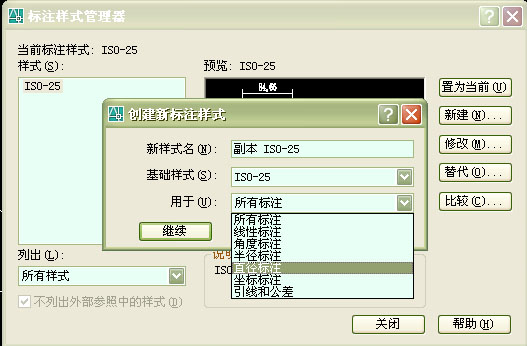

发表于 2009-4-4 22:53:41 | 显示全部楼层 |阅读模式 来自: 中国广西贺州
按照国标,制图字体采用长仿宋,但我把字体设置成GB2132仿宋字体,直径φ变成方框,设置成黑体也乱码,我只想使用windows自带的字体,(设置宋体正常),shx字体像树枝一样我不喜欢,大家怎么处理?

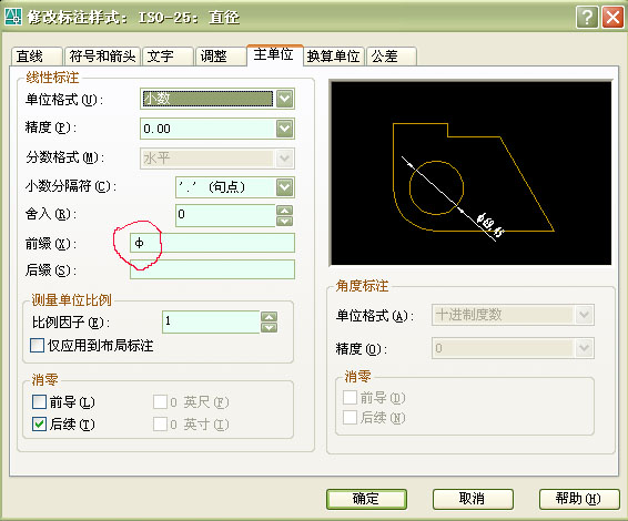

发表于 2009-4-5 10:20:46 | 显示全部楼层 来自: 中国江苏无锡
可以新建一个直径标注,在"主单位"页面里的前缀里用中文输入"φ",则在标注直径时,系统会用中文的"φ"来代替%%c。

 楼主| 发表于 2009-4-5 11:43:31 | 显示全部楼层 来自: 中国广西贺州
感谢楼上的无私奉献,这招果然妙!
