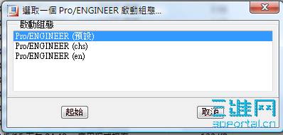

对于安装多国言版的PROE用户来说,如果在安装时所有的语言都装进去,如何实现多国语言的选择启动呢,这里只讲一下,中英文双语选择启动,其它的如法炮制,确定你安装的PROE选择安装了中英文语言,安装完成后在安装文件夹下BIN文件内找到PROE1文件,用记事本打开,找到第四行的DESC=Pro/ENGINEER(默认),将默认改为chs后保存,复制PROE1到别的地方,改名为PROE2后用记事本打开,将第四行中DESC=Pro/ENGINEER(chs),chs改为en,最后一行增加一行ENV=pro_lang=en,后保存,复制粘贴到BIN文件内,其它语言如法炮制,也是复制PROE1文件到别的地方,改文件名为PROE3或4或5,将DESC=Pro/ENGINEER(chs)中chs改为该语言相应的英文简写代码,最后一行加上ENV=pro_lang=该语言的英文简写代码,保存后,复制粘贴到BIN文件内,重新启动PROE,怎么样选择菜单出来了吧,选EN,启动英文版,选CHS启动中文版,爽不爽呢

发表于 2009-4-14 23:55:48 | 显示全部楼层 来自: 中国台湾
一樓主的說明,操作一下,果真可以有選擇菜單出現,感謝樓主,貼個圖幫樓主証明功力高強!- Y6 F+ Y" s+ C
爽快,以後就可以隨意決定啟動語言囉!
