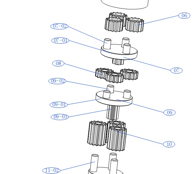

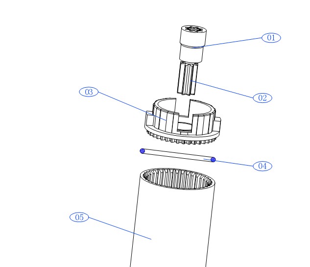

[原创] 三级行星减速
发表于 2009-4-4 16:41:06 | 显示全部楼层 |阅读模式 来自: 中国浙江杭州
申请至顶!!!
+ n4 a! A) B; a% ~6 r9 Z0 K/ {' }+ R) Z  z2 f
有需要cad格式的可以,可以联系!!
# \. A" K9 l, F" w& u
) P/ X" O+ ?9 F8 W9 Q% u1 ^$ _! p9 @) G7 i8 D
& F7 e& d* z) Y, u* b& B0 R: W: r 2.jpg " y% J) M6 C  z2 z% V$ i# F
4 r3 ~3 e# ^, C4 I, A7 D( T3 r[ 本帖最后由 chx1999 于 2009-4-4 16:44 编辑 ]
减速爆炸图.pdf
198.33 KB, 下载次数: 34

 楼主| 发表于 2009-4-12 17:58:14 | 显示全部楼层 来自: 中国浙江杭州
算法很简单, _2 t- F: ]: {) ?) i) K: F# i
减速输出转速计算9 y  S; Y9 p  O0 e+ _9 K$ ?. ^
. J( n' r; H( j+ ?1 g
输入转速/{内齿套齿数/太阳齿数+1}, ^5 r: I) f6 V! H+ }
一级一级往下算

发表于 2009-6-1 12:47:34 | 显示全部楼层 来自: 美国
我们要知道各级齿轮的齿数才能计算速比,) b: t1 ~! p; T2 x) M5 s' q7 ?
要是设计要知道具体输入输出功率和速比。

爆炸图是不错,但没有各零件的明细,看起来有点费劲。
发表于 2010-5-21 14:50:00 | 显示全部楼层 来自: 中国四川自贡
  }5 d$ B$ d0 h) _% K# `: J
算法很简单
' o2 ]6 _7 y6 S1 Z/ t& z$ I减速输出转速计算
, j+ l: a* @3 ]0 o
* X8 `+ a5 M; M/ t: _输入转速/{内齿套齿数/太阳齿数+1}
% |6 D( D: }: A. ?$ w一级一级往下算
  @1 a/ {0 d$ z9 j' g/ I0 U. x4 fchx1999 发表于 2009-4-12 17:58 http://www.3dportal.cn/discuz/images/common/back.gif
. b; ~% J1 M1 l8 E$ b% |
1)看来是外齿圈固定,太阳轮主动、行星架被动输出,这样可以获得最大的减速比;总减速比为3级连乘;9 S( k7 Q8 R6 q4 e4 r/ N  X
( n" J! p8 l) a& @9 f- w2)外齿圈3级共用一个;0 V" b1 P' q9 H, Y8 S( Z
) [& [& G1 k1 z$ @" z/ ~! F1 c
不知对否?
