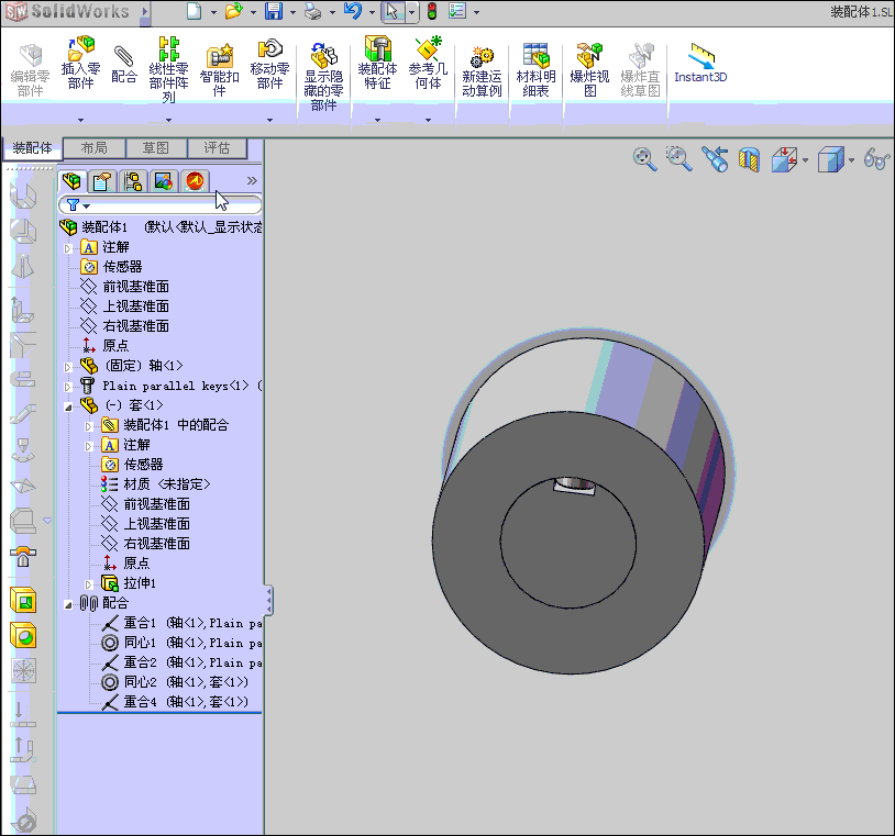

在一轴和套上并已装配键,套上有键槽,但轴上无键,要通过已有键在轴上创建一个键槽,可在编辑轴时选择已有键的底面就是选择不上,请问用什么方法
发表于 2009-4-6 14:41:10 | 显示全部楼层 来自: 中国河南新乡
楼主是想在装配体里面在套上利有已有的键来开个键槽吧!
' i4 z( a6 ^/ Z- K如下图所示:可以先上套透明,然后利用装配体中的拉伸切除即可实现& ]. O6 a& t2 U+ {3 Z* g6 L
记得下面选项上要勾先将特征传播到零部件这一项!
hahap + 3 应助
 楼主| 发表于 2009-4-7 02:54:15 | 显示全部楼层 来自: 中国广东广州
这个方法可以,但好像还是最佳的方法
发表于 2009-4-7 08:03:36 | 显示全部楼层 来自: 中国山东潍坊
回复 1# wzcad2 的帖子
可以用特征里的组合删除命令,在套里插入轴零件,然后用该命令
