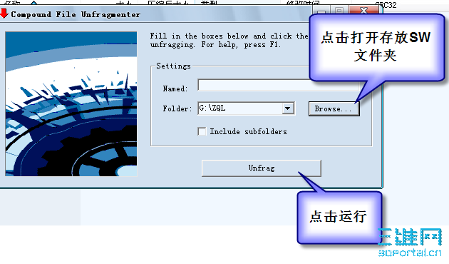

分享一个可以给SW文件瘦身的小工具软件:Unfrag Unfrag.rar (82.02 KB, 下载次数: 14)
