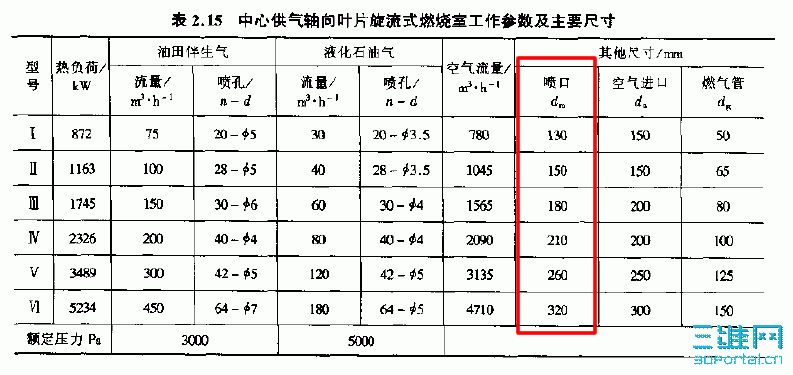

发表于 2009-4-6 16:29:51 | 显示全部楼层 来自: 中国台湾
烧嘴(燃烧机)是不含燃烧室的部份。
2 e" `4 p" s4 B; }3 o" |& [0 w长度一般是以安装尺寸为主(但不小于三倍管径-气流有变部份后不小于三倍管径(如弯头,变径))
3 b: e; ~  y( w- k有保焰器,我们一般设计速度取>12m/sec(燃烧空气量)0 a" D  v0 Z. d9 f7 V
燃烧机的出口直径可参考下︰" ~" y) G; k- U# t1 D
