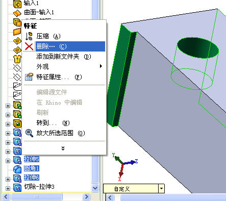

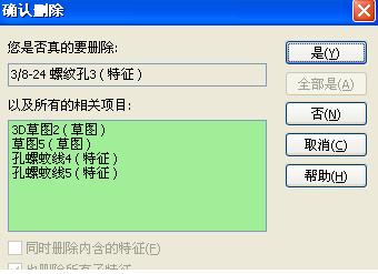

如图。。。。。。。。。。。。。。。。。。。。。。。。。。。图里面的孔螺纹4或5,能选择删除其中之一吗?+ I: Q* r. y5 z5 E

发表于 2009-4-3 16:28:19 | 显示全部楼层 来自: 中国江苏南京
如果后面的命令和前面的有关联,那么你删除前面的后面也就没有存在的基础了
发表于 2009-4-3 16:45:40 | 显示全部楼层 来自: 中国广东中山
可以,只是删除后有很多关联的不是给删除就是有冲突,自己动手修补下。

发表于 2009-4-3 19:29:31 | 显示全部楼层 来自: 中国上海
这是个问题。把前面的删除了,后面很多的步骤都没有了。特别是复杂的零件把设计思路都搞乱了。应该是在内部先保留,然后再像有些可以保留的但有错误的步骤那样来修改就好。谁与SW有联系的,可以把这个问题提一提。
