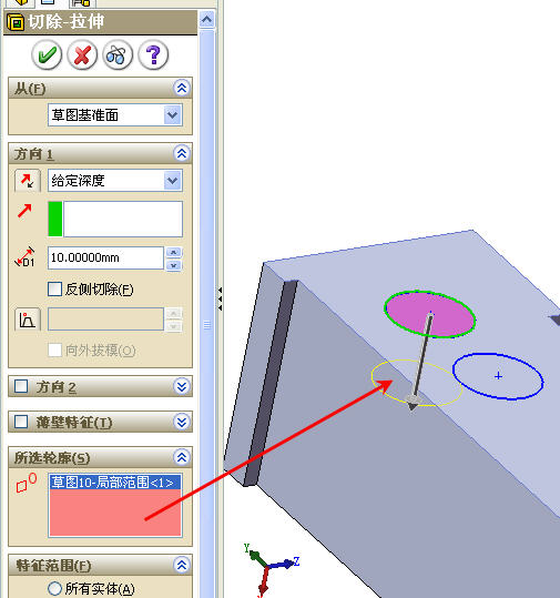

一次打了两个孔,能否去掉一个?
发表于 2009-4-3 16:29:04 | 显示全部楼层 来自: 中国江苏南京
好抽象的问题 0 Z0 L" a# S" J' x! p
你画一个孔的草图不就行了吗
发表于 2009-4-3 16:31:31 | 显示全部楼层 来自: 中国河南洛阳
在草图上删除掉一个
发表于 2009-4-3 16:41:14 | 显示全部楼层 来自: 中国广东中山
回复 1# FZH628 的帖子
除了“在草图上删除掉一个”/ r/ ?" [# g4 h, F
4 ?/ C) w! D: r7 l还可以编辑切除特征,选项里设置切除的范围“所选轮廓”
9 R: o, a, {  x9 ?
发表于 2009-4-3 20:33:20 | 显示全部楼层 来自: 中国浙江杭州
或者你可以把另一个孔的草图转成虚线
