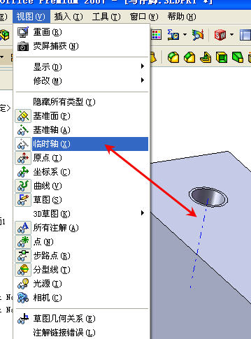

螺栓孔第一个孔为什么不能打圆柱体到中心?  重新定为的时候只能定第二个孔的位置?、请帮忙。。。。。。谢谢

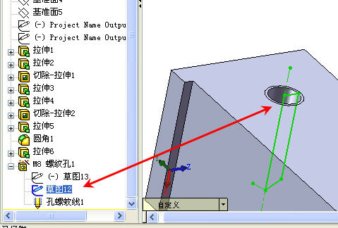

两种方法
; @9 c- ^' S! \  z6 n9 G& V
, F6 {  G( R4 b% d# T* x1.把螺栓孔的草图显示出来。0 ~! B( T; H* _1 R$ {
  e! m( t; K/ ^" N6 _2 v* \" \ 1.jpg , _, g. f* q, E0 w* h
% i5 p4 E9 X. D: l! j2 T( p
2.把临时轴线显示出来。2 `1 l- x) c* O, i- T2 Q9 o
( {5 _' o$ H. {* P3 r0 O/ r) c 2.jpg

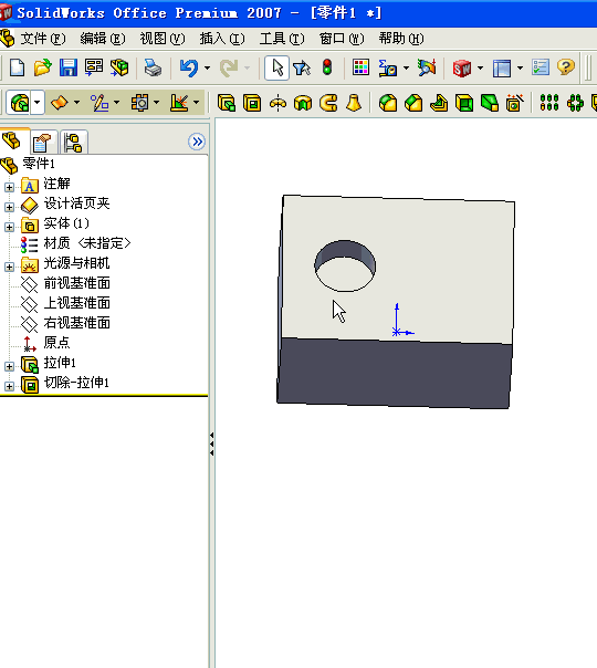

发表于 2009-4-3 19:38:39 | 显示全部楼层 来自: 中国山东威海
我都是靠添加几何关系来保证的,因为选择打孔基准面时鼠标没有定位
发表于 2009-4-3 19:50:59 | 显示全部楼层 来自: 中国广东中山
步骤,先点选基准面再点打孔命令,这样做出的定位点草图是2D草图
; Z. Y* a! Z5 l( Q. a7 ?如果先点打孔命令再点选打孔的面,做出的定位点是3D草图。顺序不同,所得结果是不一样的,建议使用第一种方法,得出2D草图更方便约束关系、标注尺寸。* Q; p4 N! h8 ?% k8 Q0 h  P6 C; e7 [% c
