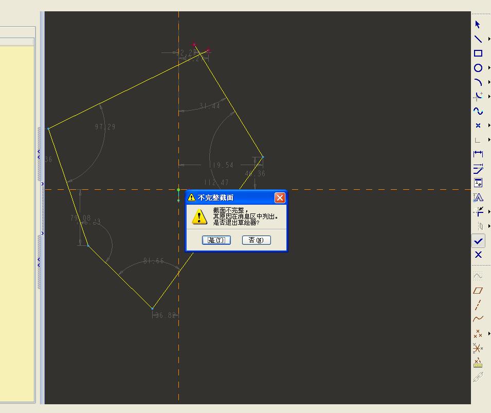

在拉伸的时候,有时画的草绘比较复杂,要完成的草绘的时候会提示不完整截面,但是怎么找也找不到哪里不完整
; k1 x! O% g1 l9 t0 f  _在草绘的时候怎么才能快速知道这个不完整的地方在哪??8 Q! s6 o6 b3 e! g( L
比如说,它提示有相交图元。但是找了半天才找到相交的图元在哪。有没有比较快的方法

一般都是有一些线重复了,或者缺少中心线等,想快的话,拿动态修剪图元检查
发表于 2009-4-3 14:19:01 | 显示全部楼层 来自: 中国香港
一般在提示草绘截面中有开放图元或相交图元时,在草绘图中会显示一些深红色的点,这些就是有问题的地方。
) m& }0 _' \; {" z如果没有任何显示,那你就只能一个图元删除试试看哪里有重复,或有相交,或没闭合等。这招一般很管用,如果你记得你的操作过程最好,你可以回忆起你的操作,然后分析哪里最有可能出错,这样也帮你很快找到问题。

有一种可能是线条重复了,解决方法有3种:
- A0 @* m+ X) R' i$ I1 v* A1.删除所有重新选择+ p# a- C4 T  G" X$ z1 T5 x) e
2.利用相交
2 X- r3 B; d; Y: Y. s) Y3.删除两交点的线段重画

是否运用了镜像功能。可能导致有些线连接不上。

这句话不完全正确。有问题的地方不一定会显示成红色。

很多时候就是应为有多余的线条所以不能拉伸成功,我一般都是放大视图仔细检查的,看看有没有多余的线条~~

出现提示的时候会显示红色的线,一般都是那里有问题。$ w# ~- i" {& t. B, y) N9 D
要不就用相交在一些切点、锐角点等点一点

建议你用proe 4.0版本,草绘中增加了草绘图的检查功能,再草绘下拉菜单下。

4。0有出现红色的提示  3。0就没有了  一般只在慢慢看

2.0以上的版本其实都有,不过颜色设置上不十分现眼,所以不容易发现。
% ?- W1 t! ^8 |* K1 H4 ]9 d4.0的版本在草图里添加了检查草图的一项,很方便

其实没有什么捷径,草绘的时候思路要清晰,一般按照加工顺序选择合适的参照面,多使用约束减少尺寸标注,使用约束时捕捉一定要到位,养成良好的绘图习惯,使绘图版面整洁,就不容易出错了。

总的来说, 还是不够智能, 像SW有检查草图合法性专用工具, CATIA也有草图分析器, 看来破衣有些地方真的落后了,

2.0有时是不会提醒你哪儿有问题的,只能靠自己一点一点去检查了

我再画图的时候基本没出现问题,出现问题,一般按以下步骤作,都能解决7 Y2 q( U, _* `2 g5 W
1首先放大红色点,确定是否是因为修剪原因,是的话剪掉,不是进行2/ D$ A- l" L( E1 |0 t6 j. I
2如果一个图素的两个端点都显示红色,那么最大的可能是这个图素重复的,删除下,如果是一点,你分别删掉两个交于这点的图素,试试看,如果不行,进行3
3 v! x/ w8 X" q8 I3最后一种可能是 断开,用修剪的第二个,“交于一点”

建議使用修剪工具 ,只要拉伸的話,首先使用修剪工具,每個連接點都修剪下,不行的話就看直線是否有重疊的,一條一條的刪
