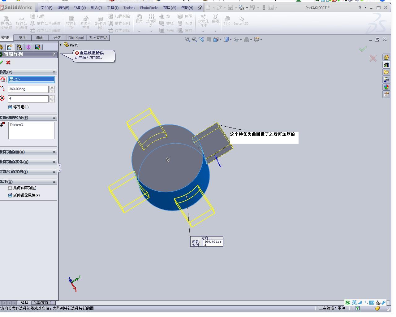

因为我等级比较低,我的问题在论谈里搜索不到,不能全文搜索。所以请大家帮下忙。我一个特征,通过曲面做了再加厚成实体,现在想做圆周阵列,软件提示此曲面无法加厚。我该怎么办?  T* |, D5 X& i& \: l, J& t
具体见图。
4 |1 W2 D8 j  \  ` 复件 曲面加厚无法阵列.JPG ) j  o$ j& [( f- Q4 b8 M
+ E# W  G' ]' K! D: i
[ 本帖最后由 lwjsfc 于 2009-4-3 17:31 编辑 ]

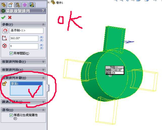

发表于 2009-4-3 13:07:24 | 显示全部楼层 来自: 中国天津
我以前也遇到过加厚曲面无法阵列的问题( j/ g. z7 y* H+ F! O
解决办法是在左边选择要阵列的实体
  N) K* G$ b- P: U  s而不是要阵列的特征6 v! p3 c1 @, l$ @- O" l
我想可能是加厚曲面是由两个特征才完成的& h" ]: Y5 j  L0 C6 e" ^8 U: S4 n! F
即曲面和加厚两个特征0 f+ Q5 ^7 J' t6 u3 G6 i
所以就识别不了了

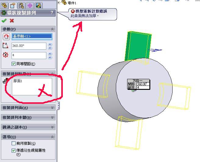

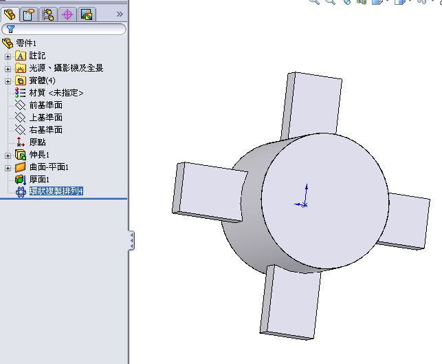

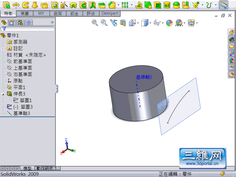

发表于 2009-4-3 14:47:05 | 显示全部楼层 来自: 中国广东惠州
如此這般......
* ?1 g% W8 M& H# P: a& c4 e pic1.jpg 8 i+ k/ C; z; n$ A, w) j8 }
+ b  r1 X$ j* B: L0 L5 t pic3.jpg
发表于 2009-4-3 15:02:45 | 显示全部楼层 来自: 中国台湾
原帖由 lwjsfc 于 2009-4-3 12:44 发表 http://www.3dportal.cn/discuz/images/common/back.gif
& }! h( \+ T" U+ e因为我等级比较低,我的问题在论谈里搜索不到,不能全文搜索。所以请大家帮下忙。我一个特征,通过曲面做了再加厚成实体,现在想做圆周阵列,软件提示此曲面无法加厚。我该怎么办?2 l* D4 N% S  `9 @- L5 u' z
具体见图。' f* A) a7 E, A3 t7 k
1240364
7 C$ W3 D, J9 g" q9 g, j
6 Y6 Q; O( R  _& H1 ?( _. k( `我的做法如下供參考....
hahap + 5 应助
