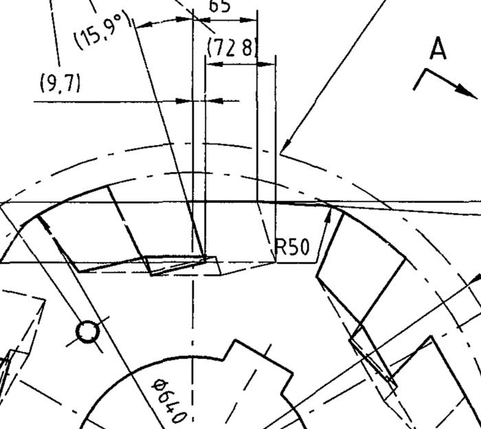

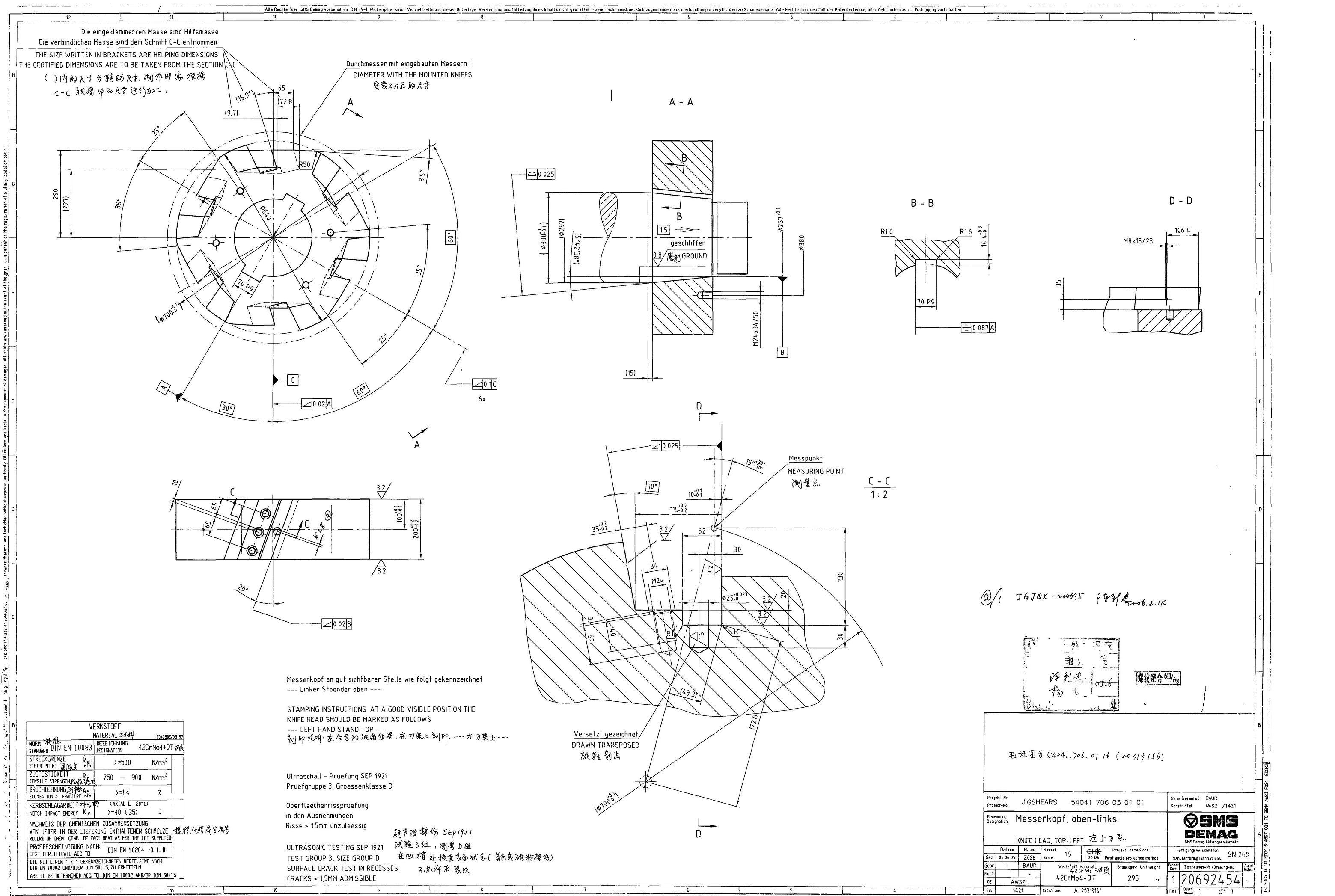

发表于 2009-4-3 10:35:46 | 显示全部楼层 |阅读模式 来自: 中国江苏常州
或者能知道一下这个斜槽怎么画?非常感谢!!  \& f+ Y* M5 E) {+ N! ^5 D

发表于 2009-4-3 11:54:12 | 显示全部楼层 来自: 中国上海
回复 8# yz622 的帖子
我看到了,貌似你这φ640的周边,有几个尺寸少了,
  N  s  F* O) T9 \' W% m& d. J1 Y5 B3 H4 y
没法画出来啊.3 W: u+ @, y' G. M
* H2 M; }/ r* M! ~1 r9 H2 }: |
要是能画出一个齿的话,再用圆周阵列应该就可以了  w, e& t/ I6 e0 ]+ A

发表于 2009-4-3 11:58:19 | 显示全部楼层 来自: 中国北京
看一下$ M4 Q% b8 a0 V  w* o) r
呵呵
+ W& X$ ^4 @, g8 W帮你传个图

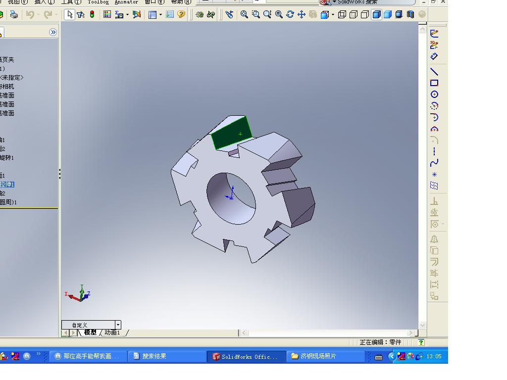

 楼主| 发表于 2009-4-3 12:34:01 | 显示全部楼层 来自: 中国江苏常州
关键是那个齿我画不出来的 它有一个20°的角度的 我用添加和平面成20°基准面上画的话 切除的效果和图纸上的不一样 就是那个标记颜色的面 前后高度不一样 但图纸要求是一样的 我感觉我在画草图时某些方面出错了 请高手指导一下& V0 T3 h5 d7 t% d4 ^  C* Q

发表于 2009-4-3 22:47:28 | 显示全部楼层 来自: 中国广东广州
从图纸上看,前后高度好像不一样哦!
发表于 2009-4-4 10:34:54 | 显示全部楼层 来自: 中国河北沧州
先定义一个与斜槽垂直的基准面,然后在基准面上做拉伸。
 楼主| 发表于 2009-4-7 07:57:27 | 显示全部楼层 来自: 中国江苏常州
回复 13# yunhaieng 的帖子
我做出来了 谢谢各位的帮助!!
