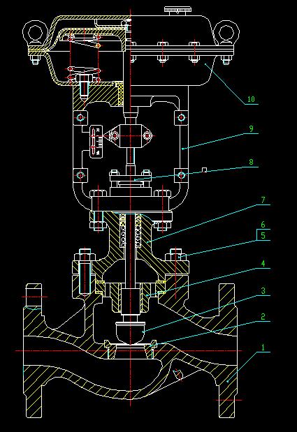

发表于 2009-4-3 09:44:19 | 显示全部楼层 |阅读模式 来自: 中国上海

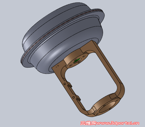

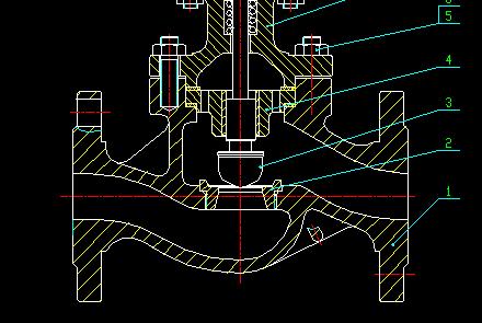

大家看看这个阀门如何画  有3D图的发我看看  谢  大家给我点画图的思路 如何画下面法兰那段
发表于 2009-4-3 20:35:37 | 显示全部楼层 来自: 中国湖北武汉
你需要把整套图纸的尺寸都发来,要不什么来设计呢!不是单指的总装图

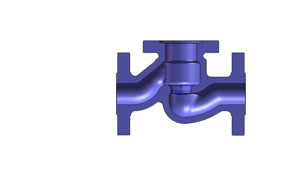

发表于 2009-4-5 18:46:48 | 显示全部楼层 来自: 中国山东青岛
我觉得应该是个截止阀!上边的就不用说了吧,你是问阀体的画法吗?我认为用分段扫描的方法画!

发表于 2009-4-16 23:26:11 | 显示全部楼层 来自: 中国河南郑州
4楼的高手能具体说明如何画吗?我现在也要画一截止阀的3D,但不知如何下手
发表于 2009-4-16 23:40:03 | 显示全部楼层 来自: 中国福建厦门
扫描。。。在扫描切除。。。。其实我也是菜鸟

发表于 2009-4-17 19:27:55 | 显示全部楼层 来自: 中国天津
恩,扫描加引导线。

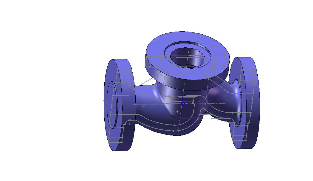

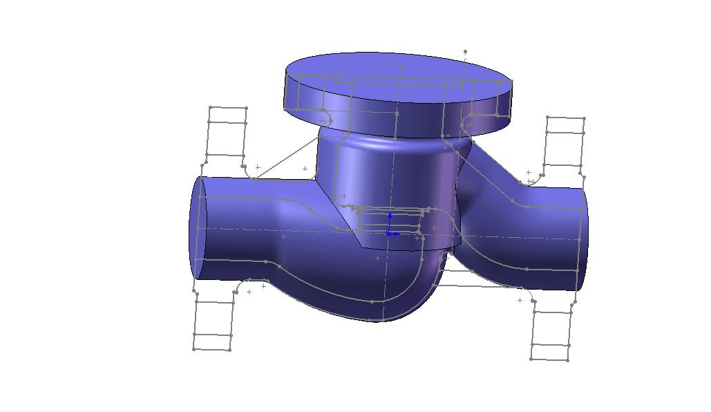

发表于 2009-4-18 10:19:46 | 显示全部楼层 来自: 中国山东青岛

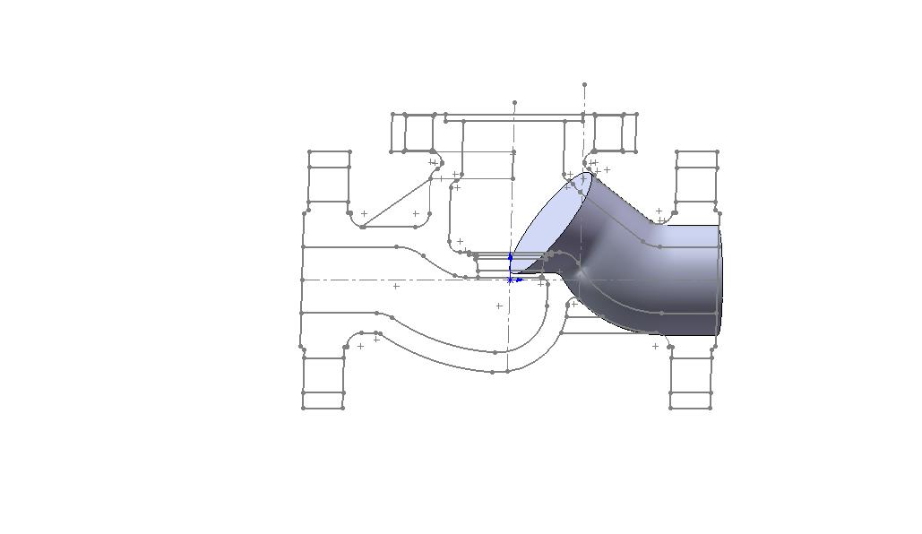

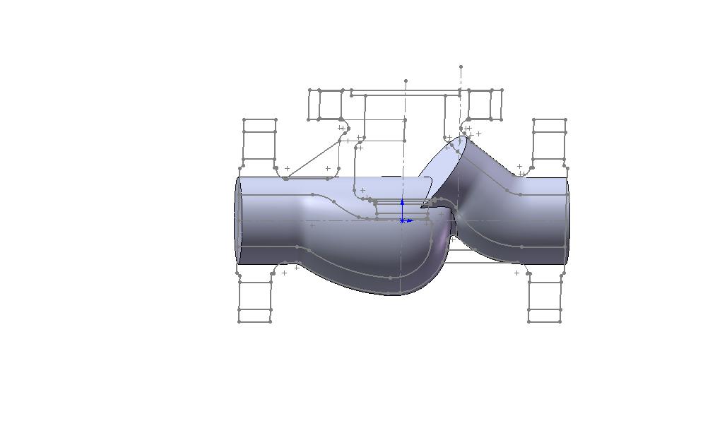

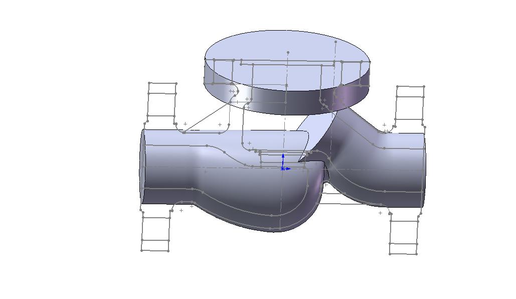

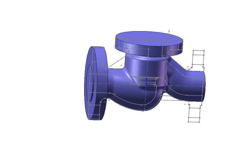

我画的步骤(供参考)
我用分段扫描的方法画的

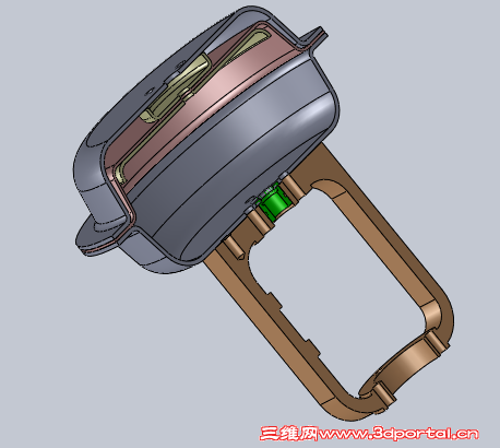

发表于 2009-5-23 15:25:05 | 显示全部楼层 来自: 中国广东
楼主,这图是我的原创,这个是精小型气动调节阀。有什么凝问,可以找我。
发表于 2009-5-23 20:49:09 | 显示全部楼层 来自: 中国四川成都
外表好画,阀体的流道呢?有点不好整哦!

发表于 2010-3-9 15:36:40 | 显示全部楼层 来自: 中国北京
hongqing_125  这兄台厉害。投影草图就能建模。这不仅仅是画个阀门,其他的曲面也可以啊!
