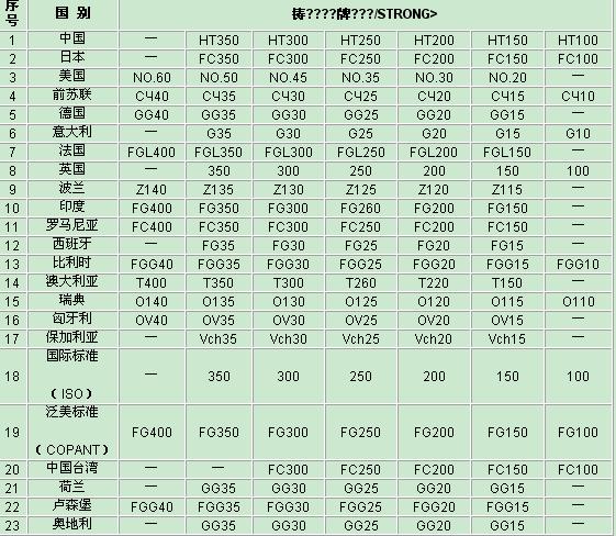

FC250是日本牌号相当于GB的灰铁HT250 见下图中:材料对照表1 d" ^8 ^5 x* v2 k% X- v( Z2 T
    它是一种常见的铸铁,在模具中主要用于上,下底板等不直接参与成型的部件,铸造性能好,基本不受模具结构限制,其力学性能也较好,价格也比较便宜(5600/吨)
发表于 2009-4-4 20:44:15 | 显示全部楼层 来自: 中国山东潍坊
楼上说的很对,FC250是日本牌号,相当于中国GB的灰铁HT250 。细节上也没有区别。当然具体零件也许会有专门要求,这要看具体要求了。
