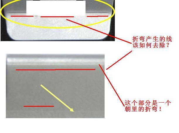

两款采用连续模具制造的产品上有比较明显的折弯线,这种折弯线是如何产生的,应该怎样消除?谢谢!. S0 n* |8 h% c5 M0 p
此外还有一般所说五金冲压中产生的压印,磨痕又是怎么产生的,请指点。

发表于 2009-4-3 11:01:35 | 显示全部楼层 来自: 中国江苏苏州
1.内凹面的折弯线是由成形凸模的过渡圆角不够大引起的,一般在机箱类弯折弯中常见.9 z2 T! g6 y- o3 b+ L
& j4 q2 z* M: i+ Q* n. B6 m2.外凸面的折弯线是由于成形凹模的入口圆弧过小引起的,也与工作间隙过小有关.
hxg168 + 3 应助,正确

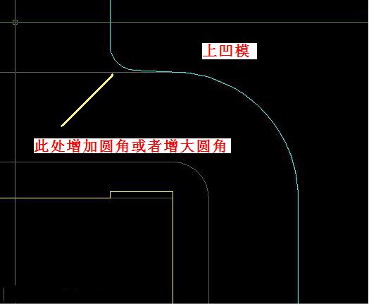

 楼主| 发表于 2009-4-3 22:10:25 | 显示全部楼层 来自: 中国上海
原帖由 treo 于 2009-4-3 11:01 发表 http://www.3dportal.cn/discuz/images/common/back.gif3 @  T+ f* F6 O' a
: J( k. U! X* _5 T' l" Y% u+ ]% e+ n" o% [+ M) v- b' r; q
1 _0 z1 X: ^' B: m+ W3 Z- y& p- {+ E6 x/ n7 x! ]4 ^1 a6 ^
谢谢指教。如你所说应该是加个倒圆角或者加大倒圆角就行,如下图所示。, F6 f+ {+ @2 w" N
但是这个是否还有可能与上下模压得太死或者压力太大有关系?' y- n% _- @" Y; g6 g
我寻找过这个问题的答案,有网友推荐一种“凹模采用镶滚棒成形.”的方式,不知道是什么方式?
  Y5 U0 p3 i) ]1 I! Q$ n9 O6 A8 `; I' p$ q3 U! \  `6 `- @) R* X
[ 本帖最后由 andraw 于 2009-4-3 22:25 编辑 ]

发表于 2009-7-22 10:47:55 | 显示全部楼层 来自: 中国广东东莞
所謂“凹模采用镶滚棒成形.”見下圖
5 l9 u3 O* T, N) l- l1 P; E* u0 k$ |+ n) i; N
一個滾棒鑲在責型公里,用滾動摩擦代替滑動摩擦,減小擦印,一般用于厚料。( t$ y$ k; x9 O- y
* \5 N2 M2 U3 }! B2 ~; M& y* K
[ 本帖最后由 tycat 于 2009-7-22 10:50 编辑 ]
发表于 2009-7-22 10:52:29 | 显示全部楼层 来自: 中国广东东莞
LZ的問題和壓力大沒有什么關系,倒是可能壓得太死了。可以檢查一下間隙。輕輕的省一下鑲件。
