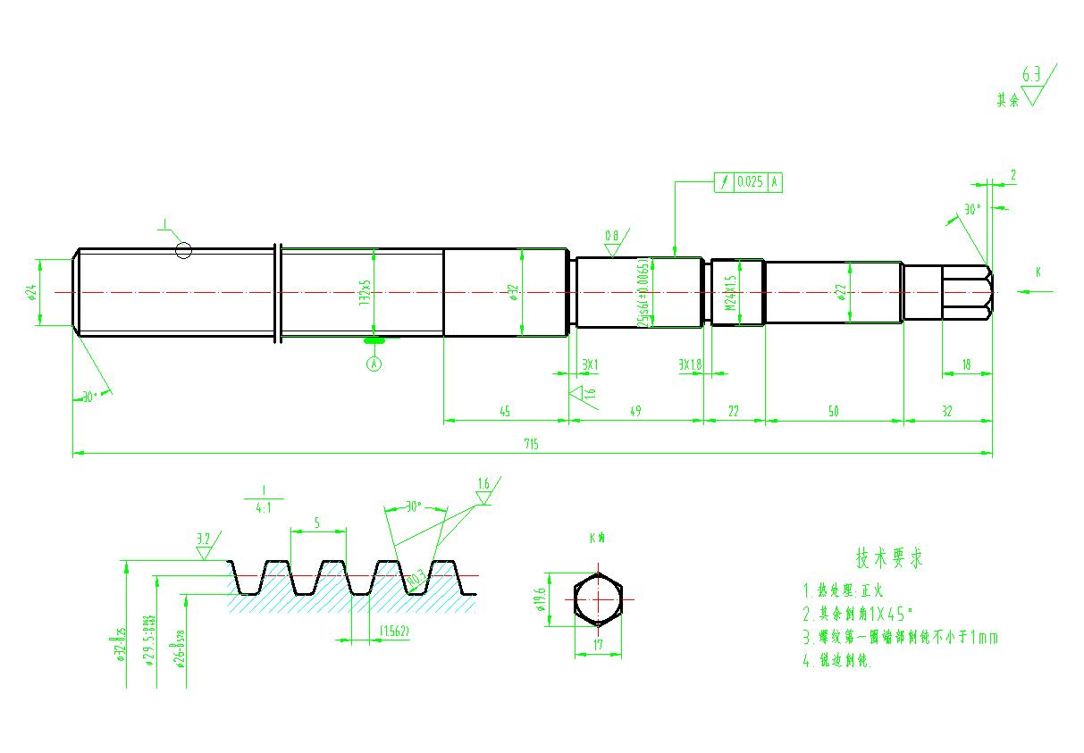

要车一个丝杆,需要那些技术参数?请高手指教。。
发表于 2009-4-3 10:56:59 | 显示全部楼层 来自: 中国江苏苏州
外径 螺距 长度  螺旋方向 等等,这个应该一般 都有专业做这个的厂家的,直接买就行
发表于 2009-4-3 11:04:11 | 显示全部楼层 来自: 中国辽宁丹东
 楼主| 发表于 2009-4-3 11:57:23 | 显示全部楼层 来自: 中国福建泉州
普通螺杆,梯形丝杠,wo 我都想知道,我是想知道,对一个丝杆,要怎么进行记录这个丝杆的参数,以便以后要加工,
发表于 2009-4-3 20:32:13 | 显示全部楼层 来自: 中国山东聊城
丝杆牙型、丝杆外径、丝杆底径、丝杆螺距、螺旋方向、加工精度和粗糙度~~~~~~
发表于 2009-4-3 21:57:22 | 显示全部楼层 来自: 中国上海
关于螺纹,您画张图,把这面这些图的意思表示清楚就可以了。再说明材料,热处理,硬度。当然您如果还有特别要求,可以一并写在“技术要求”里。

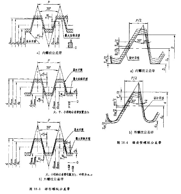

发表于 2009-4-4 16:52:14 | 显示全部楼层 来自: 中国上海
此图参考一下
