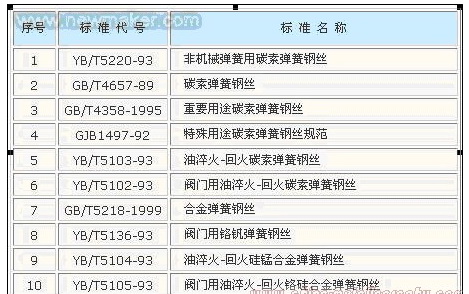

有人知道弹簧用钢丝的规格及型号么?

弹簧钢丝是用于做弹簧(SPRING)或钢丝型件(WIRE FORM)的一种钢丝。按照弹簧用途的不同,做弹簧所需的弹簧钢丝都多种类型,如要求较低的做床垫弹簧的弹簧钢丝(简称床垫钢丝)、做减震器的弹簧钢丝、做悬挂簧的弹簧钢丝、做发动机气门的弹簧钢丝及做相机快门的弹簧钢丝等等,虽然没有统一的标准分类名称,这些钢丝的品质要求是不同。弹簧钢丝也可以按制造工艺分类,如生拉弹簧钢丝(拉拔前不经过铅浴淬火处理)、铅淬火弹簧钢丝、镀锌弹簧钢丝、油淬火弹簧钢丝等。
" c0 r& ~% |; g" \$ S  弹簧钢丝的最简单的制造工艺流程是:(钢)盘条--表面处理-- 拉丝(床垫钢丝就是按这种工艺生产)
: F  X( B! j/ j7 S8 H8 v  弹簧钢丝的强度按品种、标准和规格的不同,抗拉强度等级可在1000-3000兆帕范围。' r" \9 s% K0 `( _+ Q6 ]" M
  圆形弹簧钢丝的直径范围在0.08-20毫米。  f3 B" H& g% h$ d$ `
  弹簧钢丝的截面形状一般为圆形,也有长方、方、卵形等形状,成品钢丝一般是一卷卷交付,也有按直条交付的情况。

好像圆形弹簧钢丝直径有国家标准,一般设计时应靠拢国家标准!!

相关标准如下
