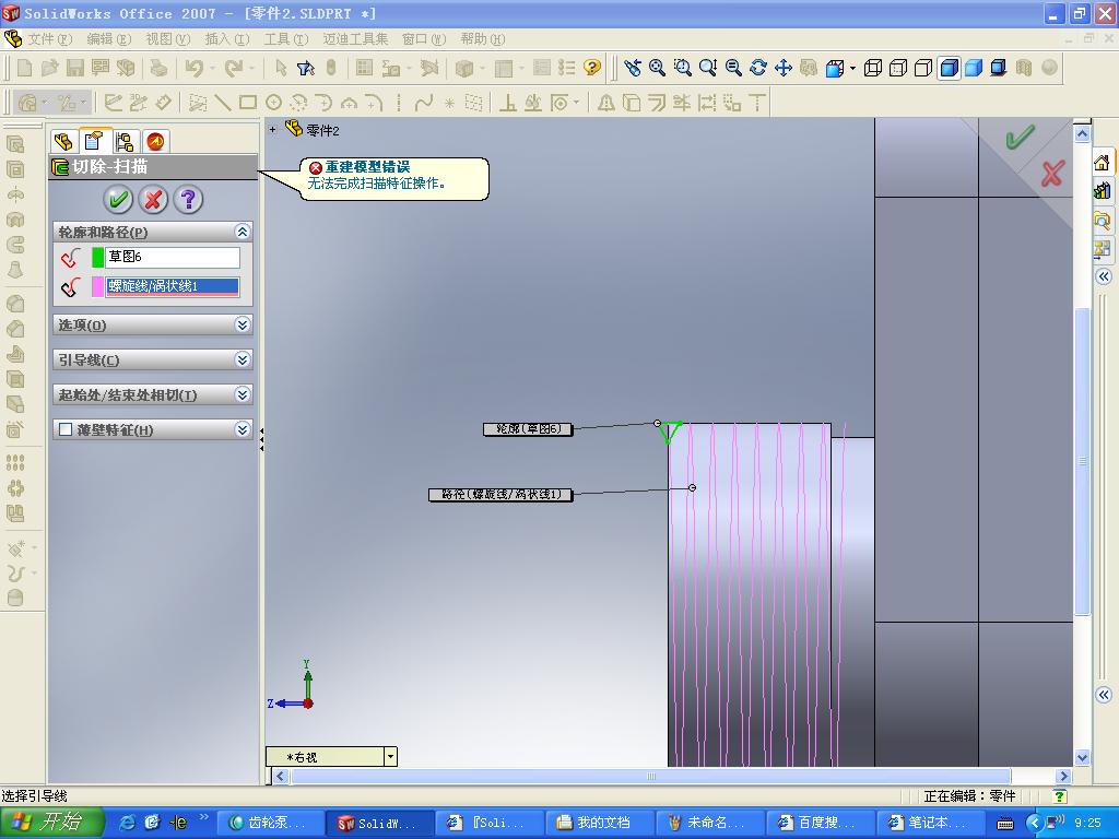

完全跟着视频一起操作的,在这个步骤中卡住了,视频中的操作可以顺利进行。。。而我画的确是提示建模错误...高手帮我看看错在那里。。。& H- T0 n2 W$ `8 M8 U) p0 G

你草图没和螺纹线穿透

哪里看穿透的几何关系?我觉得我这个问题不是穿透这里出了问题,我是跟着视频教程一起画的
 楼主| 发表于 2009-4-2 10:20:19 | 显示全部楼层 来自: 中国浙江绍兴
螺纹线穿透的集合关系怎么设置?

扫描的问题好像出在顶端
- P6 Y' M  P$ c4 i- V7 O& q据我一直以来的扫描经验1 ^: Z9 \. p7 U6 N3 Z. z/ e
扫描螺纹的顶端不留余量的话就扫不出来

回复 6# 好奇心驱使 的帖子
按下ctrl并点选要穿透约束的点和直线
9 j- c- K$ v" m' K在左边的特征属性里面选择穿透约束关系即可

根据楼上朋友的提示,在螺距上面增加了0.01个毫米扫描出来了,不知道视频中怎么被他扫描出来的

因为他并没有特殊提醒在螺纹顶端需要留出余量
* b) s8 p. S6 u; d, n! a他留了你没留

此贴问题已解决,就是楼上朋友所说的原因
