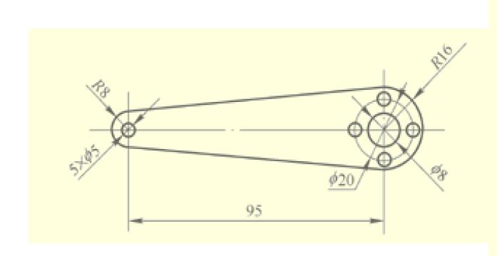

对于下面的这张图有点不解,那位兄弟路过的帮忙解决一下么。我从书上看到是选自由公差,IT14级,但是这张图上的基本尺寸是那个,请多指教

自由公差指图纸上没有标注公差等级或公差带的尺寸的允许公差。+ m  a' F! g( `% B/ w
但是,这个尺寸也不是任意的。它受一个默认精度的控制。其公差的取及范围一般根据零件的生产工艺确定,一般来说,可以用IT12~13或GB/T1804-2000中的m级。自由公差也是有基本尺寸和公差等级的。现在一般称“未注尺寸公差”,自由公差是一个老的叫法。

其实按未注尺寸公差处理不可以吗?
发表于 2009-4-2 11:06:23 | 显示全部楼层 来自: 中国吉林长春
按GB/T1804-2000中的m级比较合理,最好同用户沟通一下!

楼主问的是基本尺寸。
8 L5 _2 K7 H: \$ d* Z! R
. i% a1 q4 {# M. c7 p: N按照GB/T1800.1-1997《极限与配合基础 第1部分:词汇》,基本尺寸是指通过它应用上、下偏差计算出极限尺寸的尺寸。简单点说就是标注的尺寸中非偏差的那一部分。
6 w$ w8 z, T+ J/ ?
- M) O/ N7 a( x0 ^/ [  h( f& m对于公差方面来说,没有哪一个尺寸是基本尺寸这种说法。每一个尺寸由“基本尺寸”+“上、下偏差”两部分组成。图中标注的尺寸都没有公差标注,就是说都只标注了基本尺寸,要各归各查相应的公差的。

这个最好还是问下设计者比较好,他图纸上应该有技术要求的啊
