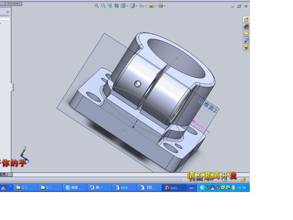

因为要做左支座的毕业设计,但是不知道它的作用。知道的能不能告诉我?谢谢!!!急用。。。。
发表于 2009-4-1 15:49:41 | 显示全部楼层 来自: 中国山西太原
应发一个装配图才能看清它所起的作用。一般情况下,这个支座孔中安装有轴,侧面的耳孔中安装螺栓可将轴夹紧,使轴固定。松开螺栓后轴可转动或滑动,也可利用夹紧程度不同来调节孔与轴的间隙。下面的方法兰上两个定位销孔穿两定位销将其定位,用四个螺栓副将其固定。

2楼说的很清楚,支座中间的轴在锁紧螺丝的夹紧状态下是与支座抱紧固定的,不能轴向和周向运动。一般是固定圆导杆使用。

固定轴用的。

中间的大孔¢80H9  上偏差+0.087  下偏差0(不好意思, 我打不出来)干嘛用的????

2 W" t- s4 a8 a) k底座是4个台阶孔 大孔是4×¢20  ,深度是13上偏差是+0.5下偏差0     这个地方为什么要保证位置精度???
" ^0 K8 l5 c5 W- w小孔是4×¢13孔

此支左主要用于需要经常调节的地方.9 T" {" I  f/ r1 v$ U3 y6 \4 V
没有工程图标住,无法提供方案

  I4 k( e9 X( {% A6 W0 R9 b: T# r0 \首先得给出你的位置度要求,如果要保证位置度,通常采用钻模板的方法来实现

在加工横孔¢38时,装夹时用一面两孔方式,需要¢13的定位精度和表面粗造度精度
