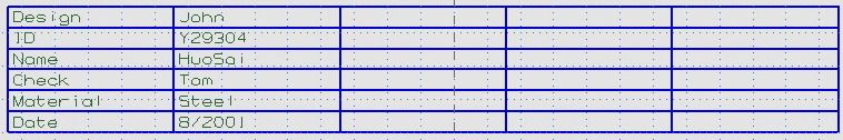

如图,请问UG4.0怎么增减表格的行列数目比较方便?, {  M2 \4 X7 q& N0 M) l% ^' j: i
1 b; p) I  u6 F- d& n! N" U
7 G8 C7 {/ n# o" B4 ~3 t3 R, c' c1 [- v' e  u0 d1 T3 S

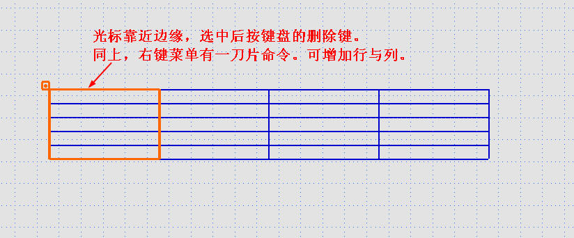

发表于 2009-4-1 14:40:42 | 显示全部楼层 来自: 中国江苏苏州
请看下图...
astrokylin + 3 应助
 楼主| 发表于 2009-4-1 20:09:46 | 显示全部楼层 来自: 中国上海
问题解决了,非常感谢楼上。; a/ ~% U- O. E9 \+ g
