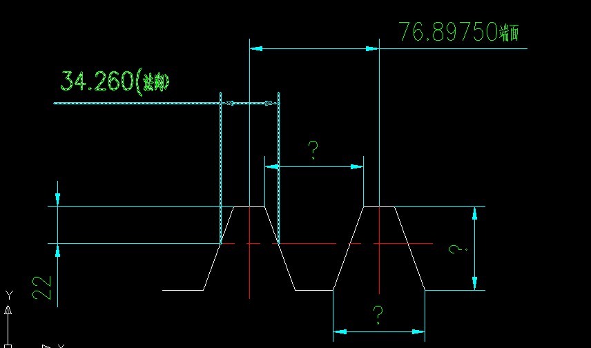

悬赏50三维币,寻找制造过人字齿的专家!; [+ j& \$ q7 D* V9 Y
* e4 i4 U% V1 C5 z- ?- ~1 I3 D5 Z% e! [' C) Q" T( J
% p, q2 ^: t+ O3 ]# T( C寻找制造过人字齿的专家!有问题请教,请发站内消息,我会发图纸给你看看!7 r! w" ^; J* Q4 d8 |
法面模数:22
5 c9 G9 ]3 M9 o' ~, h齿数:13
& G# T& K2 I. B  e' C2 {法面齿距:69.115) x4 x4 [" V9 Z
端面齿距:76.8975" N6 P- ^8 g) \: j7 q4 F& `
法向齿宽:34.26
. W! s" s9 L" ]) p) J; v" R0 T齿形角:20度(此度数是法向还是端面,我不能确定,应该是什么呀?)( t1 f2 U) |" J$ M0 C
齿顶高系数:1# ~2 I9 Z& m3 _" a$ ~+ q0 x4 r9 k3 q
精度等级:8GJ  10096-886 q' t% u' c' d9 E7 b. k  V! x
齿槽跳动公差:0.112& E9 y8 M6 M) A
齿向公差:0.0559 G. W: @" U, K+ a( N# E
齿斜角:26度
0 J' H7 J, x2 K" D
2 R0 ^" v7 s# {' Z+ M  \图中?为要计算尺寸,请高手计算!

说明一下基本参数:模数,齿数,螺旋角,压力角,中间空刀槽尺寸,加工精度# R% t+ C! R. g
这样更有针对性。

若变位系数为0,顶隙系数为0.25,法向压力角为20度,无齿顶高降低,不考虑公法线公差" m7 L1 J; |& N0 n$ Z5 S
则:全齿高 h1:49.5000mm
, L* x' Z) ?# I$ r法向齿根处厚度:51.06395mm
  h7 y* }3 Q) `) e4 V( U- h法向齿顶处槽宽:47.06028mm
' ^' \5 M) i& S4 |
9 x3 ]: i* E8 T  \  K; A. ]! X(法向齿顶厚san1:15.0309 mm! [# N$ y; K$ g6 O$ ]8 _7 r
分度圆弦齿厚Sn1:34.5132 mm)$ W, ?0 k1 k% ~& g7 x
仅供参考
