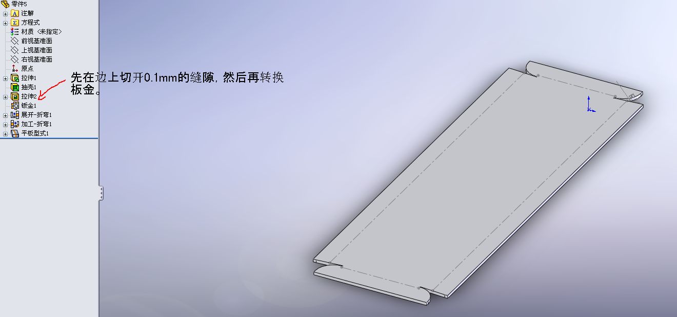

[求助] 实体如何生成钣金件

发表于 2009-4-1 00:35:49 | 显示全部楼层 来自: 中国辽宁沈阳
什么样的切口?
你要转换成板金并展开?
发表于 2009-4-1 00:46:28 | 显示全部楼层 来自: 中国辽宁沈阳
回复 2# wuuuuu 的帖子
我做了一个,2009格式的,看看吧。
发表于 2009-4-1 00:51:41 | 显示全部楼层 来自: 中国辽宁沈阳
附件
我做了一个,2009格式的,看看吧。

 楼主| 发表于 2009-4-2 00:07:15 | 显示全部楼层 来自: 中国广东广州
我的是2006版本打不开啊6 E; J+ b+ R4 W6 _! F1 j1 K3 \8 ~
如何在边上拉伸切缝隙啊,可以说详细点吗?
