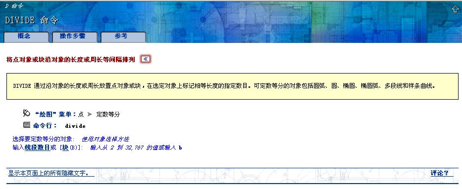

1 P5 u! e$ u2 {. b8 z4 y快捷键div 等分
wang2003 + 3 应助

$ Z( e0 h" S- E. Z2 n9 _楼主请看附图。
wang2003 + 3 应助

楼主可能不会用点样式吧

我觉得楼主还需要认真的去看一下工具栏上的”帮助“才行了,,定点等分想要多少等份就分多少等份

绘图工具栏中,选取:"点"-定距等分(定数等分)

定数等分 就可以了
