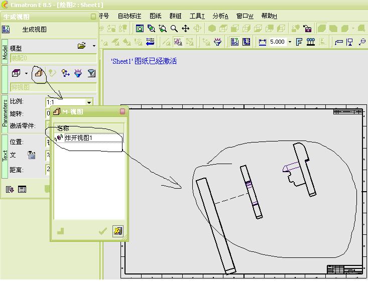

因为有时客户要求出工程图的爆炸图,在E版里面不知是否有这个功能呢?望各位大侠多多指教
发表于 2009-4-1 11:29:41 | 显示全部楼层 来自: 中国山东烟台
有这个功能在装配的时候把爆炸图作出来 ,出装配图的时候把M视图出出来就是爆炸图,见图1 O1 a% q# e, t2 ]( q$ Y& n$ t9 w# f

但在装配模块里面我没有找到组件爆炸的指令啊,我用的是E8
