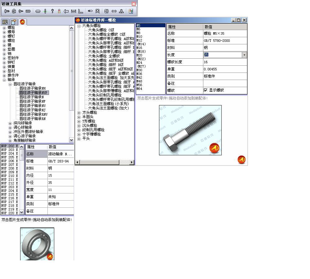

并且,对于常用的通用标准件库,在Solidworks左面的页属性框中还出现了一个标志页,点击后可以展开,列出所有常用标准件,如下图所示:& i$ L; o0 J$ l% v
该属性页最下面显示的是被选择的标准件示意图,如果双击该图片,将在Solidworks中自动生成符合要求的标准件,并自动保存在相应设置的目录中。生成的标准件将自动附加相对应的属性信息,以便于将来汇总输出BOM表;如果是在装配环境下,则可以单击该图片,将其拖入装配体,该标准件将直接生成到装配体中,同样也自动保存在相应设置的目录中。3& C% Y8 M* D% d! o
同时,为了方便原有用户的使用习惯,该版本保留了弹出对话框的方式。+ K6 C* V2 l7 b
点击“通用标准件库”——>“螺栓”将显示如下对话框:

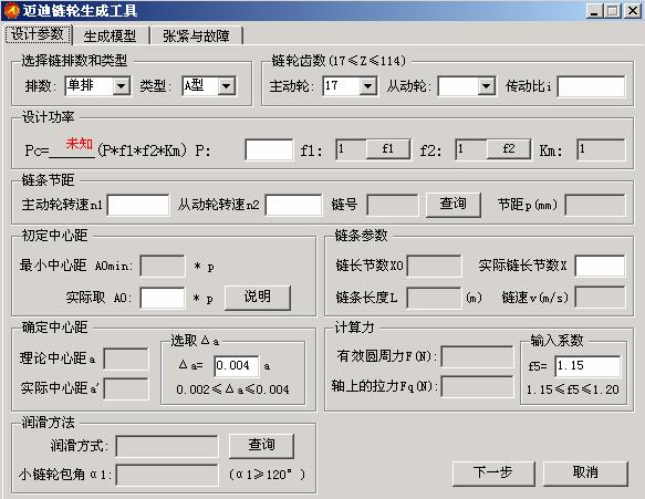

该版本软件继续保留了原法恩特FNT3DTools的有关功能,例如链轮生成、带轮生成、法兰生成等,但做了很多扩充功能,分别如下图所示:

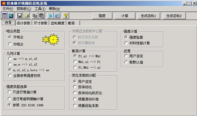

齿轮1 }4 m3 W& _1 }& t  ?1 \
为了使齿轮的设计更加方便,在本版本中我们将原先独立的齿轮设计系统集成进了本软件,同时增加了一些功能,例如少齿差轮系的设计与计算、生成设计报告等。
3 X6 x! N% Q9 P点击“齿轮”,将出现下面对话框:
 楼主| 发表于 2009-3-31 22:23:39 | 显示全部楼层 来自: 中国广东惠州
首页显示的是基本的设计向导,在该页中,可以选择设计类型、计算标准、强度校核方式、载荷和变位系数等,设置好后则可以点击“设计参数”页,将显示如下页:

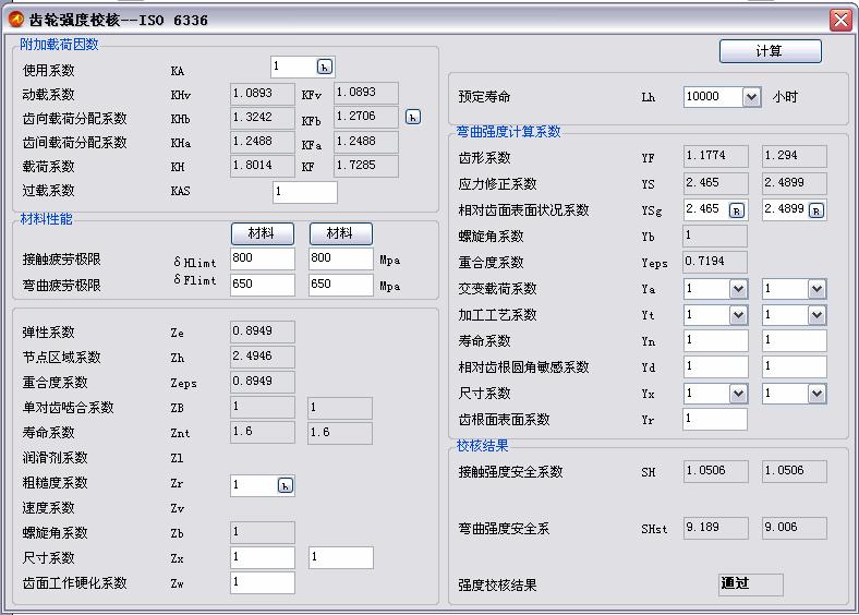

全部计算完毕后,分别点击“生成齿轮1”和“生成齿轮2”按钮,将可以立即在Solidworks中生成相应的齿轮,同时,在Solidworks中插入一个基于Excel的参数表,该表在生成齿轮的二维图纸时,可以直接拖进二维图纸空间,放置于合适的位置,另外,该参数表可以双击进入Excel状态进行编辑修改。

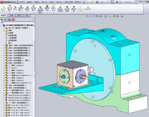

BOM工具" @& c/ C" }. o7 l- N
鉴于很多用户在BOM处理上的需求,本软件扩充了BOM功能,使用更加灵活,统计汇总各种类型零件更加方便。- v, W* j+ ^3 N+ {
下面我们以软件自带的装配样例进行说明。& g; z( B, _6 s7 @0 X
打开安装目录D:\Program Files\MDSoft\MD3Dtools\MDBomSamples下的JK3.0X2.2轴承座.SLDASM,将如下图所示:

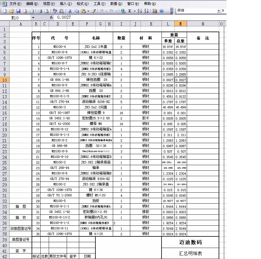

生成合适的BOM表后,根据需要,可以将数据输出到Excel中,或者直接传给相应的管理系统中。
& |; s: p8 L) g8 m2 Z! V为了方便用户使用,我们根据大多数企业的需求,定制了如右边显示的两种输出格式,一种是汇总表,前面几列显示了所有零件的隶属关系;另一种是根据图纸明细表生成的简易标准明细表,如果有其他需求,可以联系我们定制。
