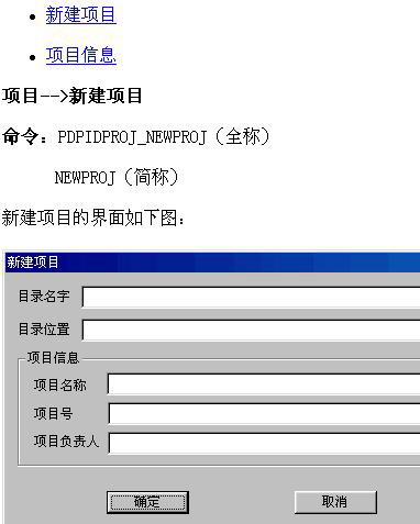

我的朋友在使用PDSOFT PID v2.0时遇到了不能新建项目的问题(如图),没法修改项目信息,目录名字和目录位置都不能改,特向各位老大请教,先谢谢大家了!  u8 {7 ?* B* q& C' U1 h- R

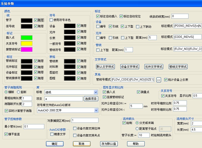

# V! _' C* f3 o  i0 q$ ^8 g5 m8 }具体方法是:
& r+ `# [( m0 g7 w8 s, Q新建项目——去pid工具系统参数里修改项目——然后再打开项目信息就是新输入的内容了(如图)。
