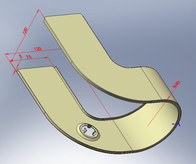

如图这样一个产品,材质为:0.8MM SUS304-1/2H,想请教大家模具该如何开?具体工序怎样安排?需要
" E! `6 d9 x$ t9 G- @注意的问题有哪些?谢谢!

1.如果有这个件,你来仿制。那大家就讨论下。圆弧位置翻边会不平。
# q( m% E: a2 w2 \* G5 I1 K2.如果设计成这样,让你来做。那就让他改改设计。

同意楼上意见。圆弧位置翻边会不平。

0.8mm厚的材料,翻边5mm高,就算翻边有不平也不会很严重,更改一下剪口就可以了。
