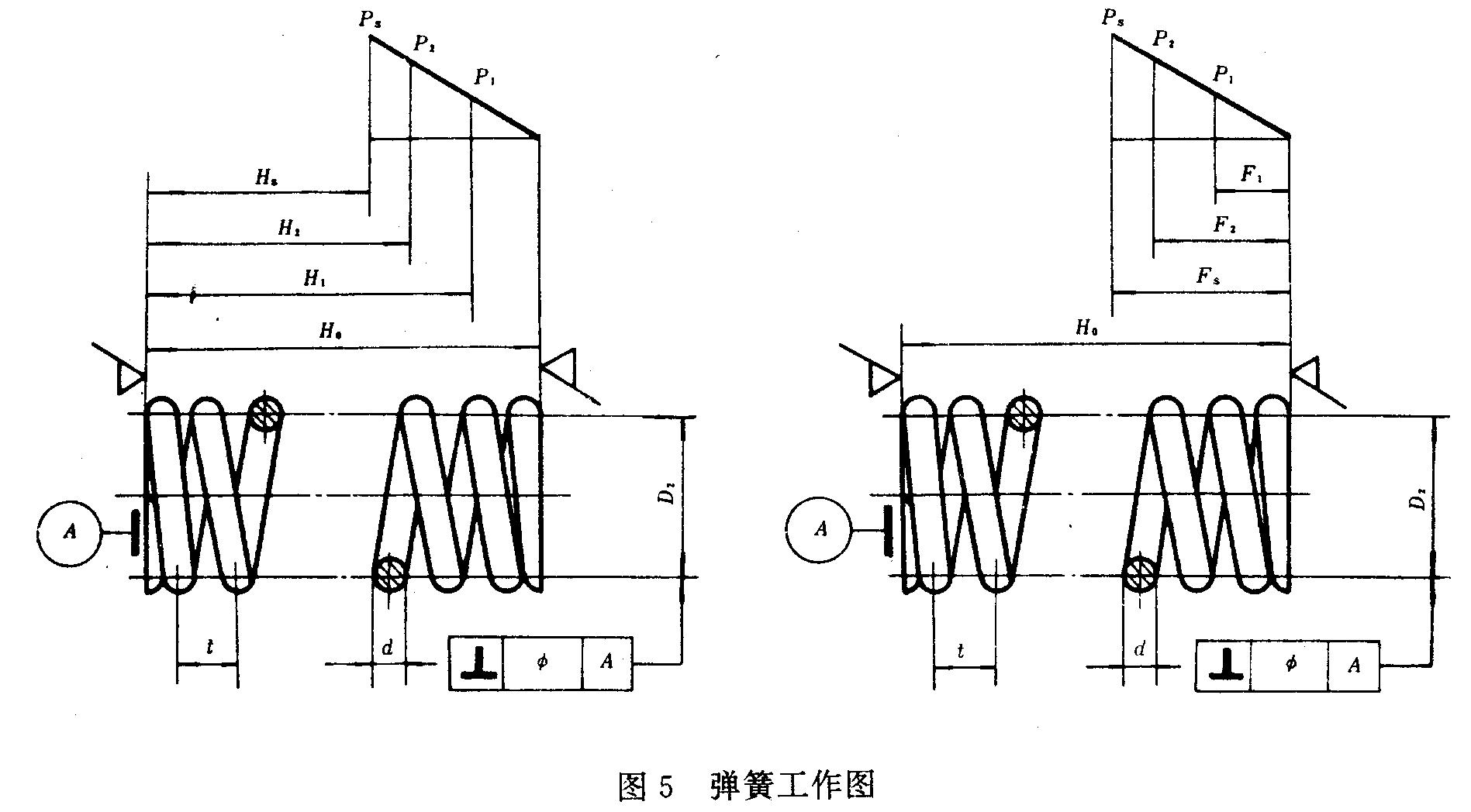

请问什么是弹簧安装高度?请上图。谢谢
发表于 2009-3-31 15:01:30 | 显示全部楼层 来自: 中国黑龙江佳木斯
弹簧的安装高度一般指压缩弹簧。
1 s8 _( ]2 t# l- y$ X安装高度:对弹簧施加一定的预紧压力并且安装在弹簧工作位置的高度。
8 O2 O; I2 X% P# a; c' o+ `0 [( n) g下面几个弹簧均为安装要求高度,是准备工作的高度。
参与人数 1三维币 +4 收起 理由
虎强 + 4 技术讨论
发表于 2009-3-31 16:39:54 | 显示全部楼层 来自: 中国上海
见上传图与标准,参考一下。

用于压缩弹簧,也就是弹簧预压。
