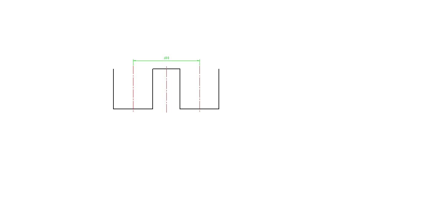

能不能使用游标卡尺测量两个轴颈间的中心线?
! A1 b2 o3 I& e- `1 Z: B3 V8 r% D大家有没有好的建议能在线直接测量?

我一般是直接卡两轴,然后减去直径。(轴直径不同的话减两个半径。。。。。)7 }3 N( J' E' t0 ^7 k2 p6 j. g
如果轴颈相同,直接用钢板尺测坐轴左侧和右轴左侧,准确度要求 10丝以上的话基本没什么问题。

两轴间最大距离减去两轴的半径

量大在线检测用卡规比卡尺好,做副专用卡规吧。

准一点的方法是在两轴内测一次,外测一次,用两次的测量值之和/2,这样可以排除轴大小不同的误差。

应该是两个轴颈各自宽度一半之和加上轴颈之间的距离。

我认为用外径千分尺测量精度更高。先测出两个轴的直径再测出中心距。

用游标卡尺或外径千分尺都属于间接测量,需要计算。' |* I2 _' Z, Y) _; B1 p
1、两轴中心距精度在±0.1内,可用游标卡尺测;- ]) w% N/ O& r/ [! {
2、精度在±0.05内,可用千分尺测;
; ~5 |+ @+ R! u& h3、精度在±0.01,可用三坐标测量。

可以做个小改造,把卡尺上装上锥堵,用精密仪器测好一个件作为标准件,对好尺就可以进行测量了

 楼主| 发表于 2009-4-1 15:34:06 | 显示全部楼层 来自: 中国山东威海
既然大家都认为要测量侧面那还不如直接用卡尺,精度要求严一点就可以了!, a2 Z: w' a* V1 j; d; e
有没有别的方法让我直接测量出中心距而且能够实现迅速、准确测量,要求0.1的公差

认真面前无难事,我认为以上各位并没有认真看问题,只有6楼看到了实质,楼主说的是“能不能使用游标卡尺测量两个轴颈间的中心线?”我认为轴颈间不会出现中心线,只能是中心距,两槽间距之和除2加轴颈尺寸等于中心距。

如果你的轴头公差在你的中心线公差的1/2,则可以用百分表做相对测量,
! u  R; M9 D5 Z9 N! l( Q但要考虑测头的一些改装,即可实现在线测量,不过需要有一定的批量才
& e. a% u' Q0 O5 E& l: l( O划得来。如果你的轴头公差太大,在线直接测量就不可能实现,因为就你
& H  h$ W; O  D3 M, R5 i给的图来看,最好的测量方法是相对测量。

谢谢大家参与!因为这种方法测量能大大提高加工效率,我看到国外通过保证档心距方法进行加工,但是不知道他们是怎么测量的?

楼主  这个还是要用尺寸链算出来公差  然后测量内外 来保证中心距
