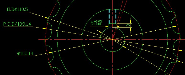

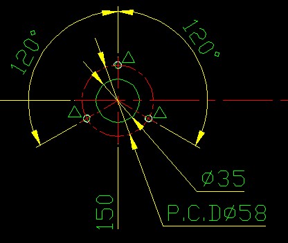

# T3 X+ R; j% t$ j$ ~( F1 L      小弟最近看到别人的图纸上标准:PCD(+尺寸)。请问PCD代表什么含义?多谢了
发表于 2009-3-31 08:00:15 | 显示全部楼层 来自: 中国上海
应该是P.C.D+尺寸数字,一般出现在台湾和韩国图纸中居多,意思是圆形中心线上均布某个结构的直径或分度圆直径,比如下图中安装孔的位置直径尺寸P.C.D Φ85。

发表于 2009-3-31 08:37:30 | 显示全部楼层 来自: 中国上海
补充一点,标注还有标注O.D+尺寸数字的,那是表示外径。见下图。

发表于 2009-4-1 11:37:15 | 显示全部楼层 来自: 中国上海
回复 11# gill0904 的帖子
回答楼上,不确定,也不是所有台湾企业都这样。只是在某些台湾企业的图纸上看到过(前面帖子里的图片就是台湾图纸),小弟以前打工的一家台湾企业就是这样的,但另一家没这样标注。韩国图没见过,但据说韩国图纸也有这样标注的。
