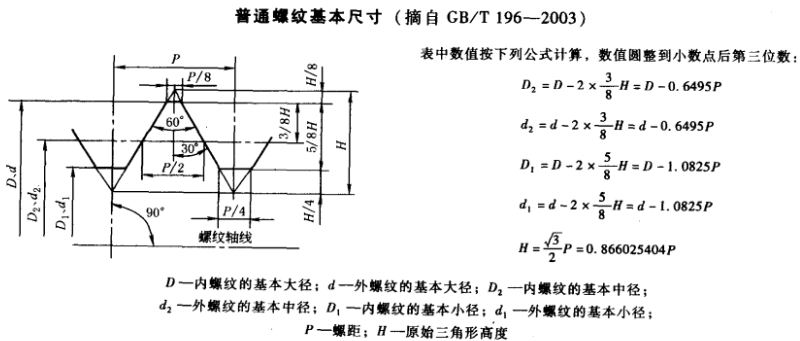

牙高肯定是单侧的了,也就是(螺纹大径—螺纹底径)/2。
发表于 2009-3-31 08:08:30 | 显示全部楼层 来自: 中国山东聊城
我看楼主把概念应该搞错了,牙高应该和半径和直径没有直接关系吧。

标准螺纹的牙高在机械设计手册螺纹篇有,直接查就可以!
发表于 2009-3-31 08:36:36 | 显示全部楼层 来自: 中国山西太原
楼主说的螺纹剖面图里的H并不是牙高,H是原始角形高度(见下图),牙高是5/8H。用螺纹公称直径所对应的螺距P就可算出牙高。

H只能代表理论的牙高。
发表于 2009-3-31 11:51:10 | 显示全部楼层 来自: 中国湖北十堰
同意楼上的,H就是近似三角形(牙型)的高度,实际螺纹牙的高度为5/8H。

4L的正确!!!
