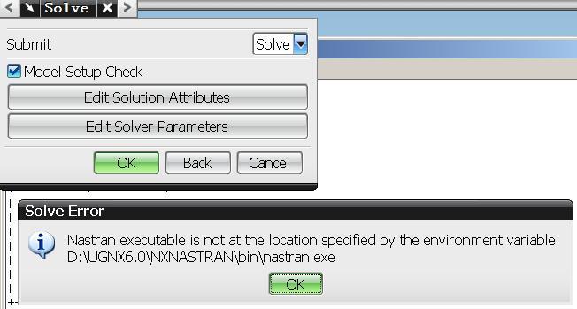

发表于 2009-3-30 20:05:48 | 显示全部楼层 |阅读模式 来自: 中国浙江杭州
刚学仿真,出现如下问题,请帮忙解决,谢谢!5 n6 c0 D, }5 U9 x& G' V
9 }0 m9 Y5 U' N3 ]5 m! d

发表于 2009-3-31 08:51:42 | 显示全部楼层 来自: 中国山东潍坊
NASTRAN需单独安装。
 楼主| 发表于 2009-3-31 09:21:44 | 显示全部楼层 来自: 中国浙江杭州
nx6.0不需要吧,只要按http://www.3dportal.cn/discuz/vi ... p;highlight=nastran说的不就行吗?

发表于 2009-4-1 21:34:39 | 显示全部楼层 来自: 中国山东济南
从错误提示看是环境变量的问题,再对照下ugii_env.dat中的变量设置吧
 楼主| 发表于 2009-4-2 09:33:43 | 显示全部楼层 来自: 中国浙江杭州
已解决,还是将环境变量设置错了,我的目录是在d:\program files下,但我在变量里设置成在d:\nx6.0了。9 \& E1 B- j/ K, w0 F2 ^, B  {* D
