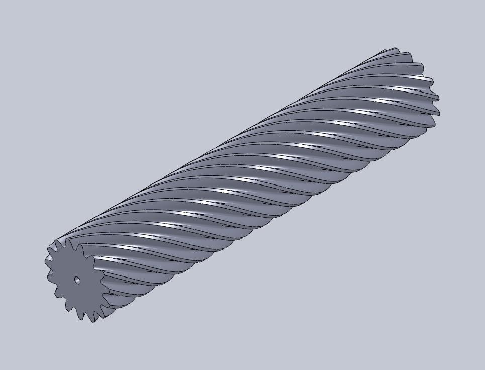

模数为0。3 齿数为15 如何画斜齿轮
 楼主| 发表于 2009-3-30 16:23:43 | 显示全部楼层 来自: 新加坡
外经5。49 。压力角2度
发表于 2009-3-30 21:27:10 | 显示全部楼层 来自: 中国河南郑州
楼主是哪版本的。我07版的,画齿轮就只是填参数就是了,最后修改外形。( s" A" `3 k! L* K* i/ ~! p
而且你说的斜齿轮是不是条件还不足啊,如左旋还是右旋?螺旋角是多大?多少齿数?齿厚多少?压力角是2度还是20度啊?

发表于 2009-3-31 21:17:37 | 显示全部楼层 来自: 中国湖北宜昌
是这个?

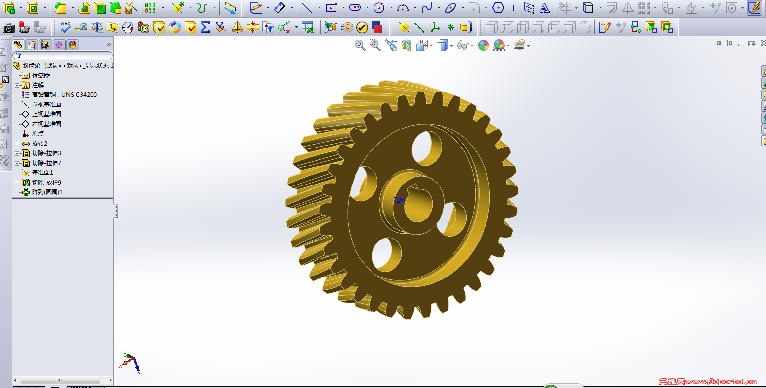

发表于 2014-2-26 16:56:20 | 显示全部楼层 来自: 中国浙江嘉兴
此画法斜齿轮,不知是否可以。

发表于 2014-3-2 16:42:12 | 显示全部楼层 来自: 中国上海
网上找的。
solidworks标准渐开线斜齿轮的准确画法教程.pdf
2.14 MB, 下载次数: 52
