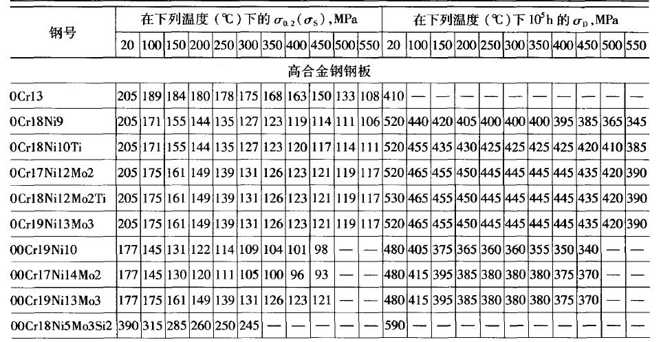

求304不锈钢适用温度范围及温度-压力表(图),望有这方面的资料的朋友告知,谢谢

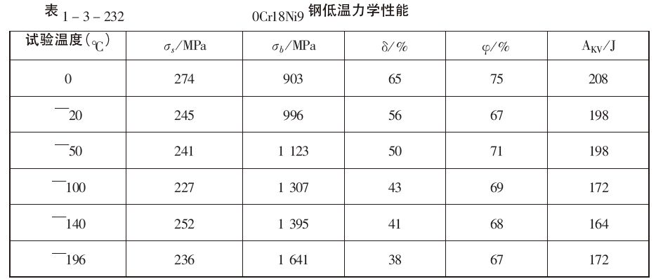

谢谢2#的朋友,有没有304在低温及极低温情况下的力学性能表?我需要极低温的,-110摄氏度和-100摄氏度的
发表于 2009-4-3 22:50:41 | 显示全部楼层 来自: 中国江苏南京
304低温力学性能(引自《锅炉压力容器材料手册》表1.5-109,P257)
; y5 h+ g4 I7 H0 w- b试验温度℃       σs         σb        δ        ψ          Ακ
/ v( L; W+ \; d  A7 V. r' J       -50            236      1101     50      71        194+ f; n: B: i* F( j  K8 k6 O$ ]( x
       -100          223      1282     43      69        1698 ^- G0 \% g9 f- M0 e6 O- L
       -140          247      1368     41      68        161
- F* v# p3 ^7 t" r& }5 i       -196          231      1609     38      67        169

发表于 2009-4-7 15:01:02 | 显示全部楼层 来自: 中国辽宁沈阳
GBT 20801.2-2006《压力管道规范 工业管道 第2部分:材料》附录A中表A.1详细规定了各类型材、各种牌号在不同温度下的机械性能,以及最低、最高温度限制。

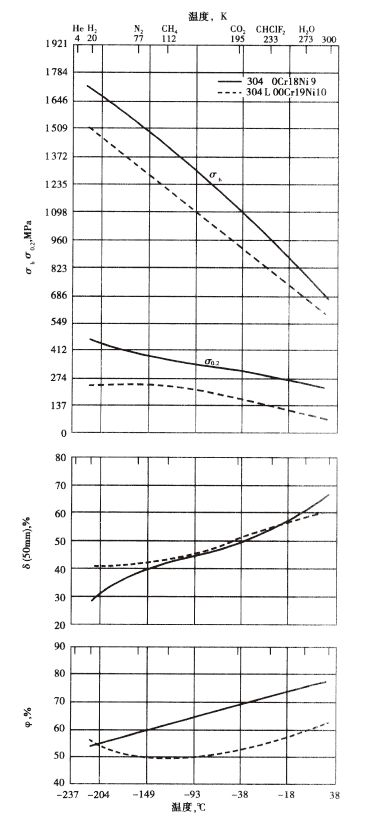

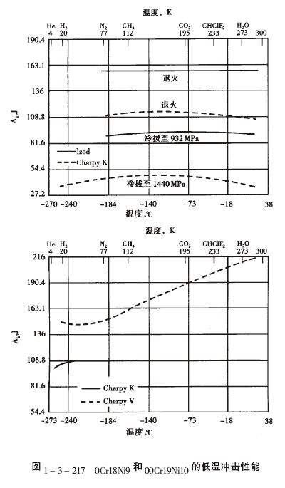

发表于 2009-4-15 11:22:03 | 显示全部楼层 来自: 中国江苏泰州
304不锈钢的抗拉强度、屈服强度和硬度,随着温度的降低而提高,塑性则随着温度降低而减小;304不存在脆性转变温度,随着温度的降低,其冲击韧度减少缓慢。对于韧性指标,即使在-196℃时仍有172J,基本能适应各类常见的低温、极低温环境。9 w3 {$ F- m  w/ h: r
304低温力学性能见附件
