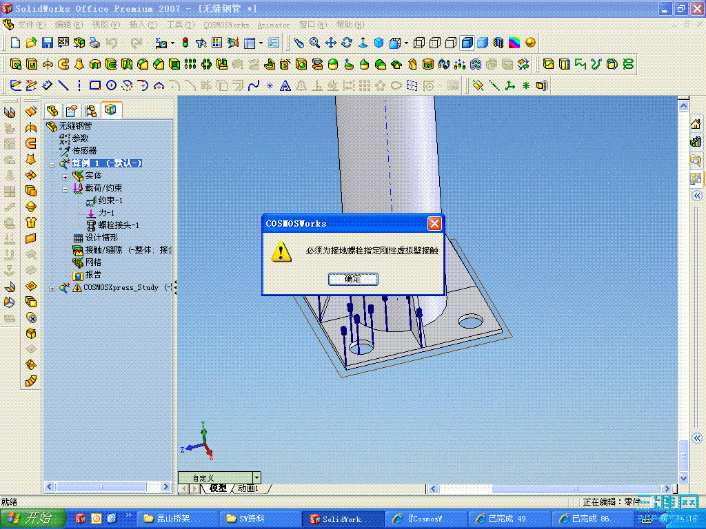

螺栓虚拟壁应该是哪个面
 楼主| 发表于 2009-3-30 14:27:52 | 显示全部楼层 来自: 中国广东东莞
如图老是提示这个
, N& l$ D3 t+ A, O. Y. q0 E( p都不知道是哪个面
发表于 2009-3-30 14:42:32 | 显示全部楼层 来自: 中国上海
指的是模拟地面的那个参考平面吧。

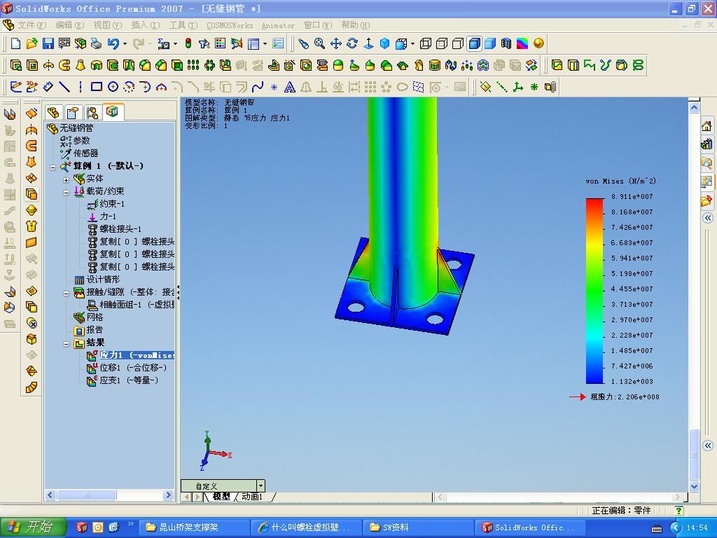

 楼主| 发表于 2009-3-30 14:55:37 | 显示全部楼层 来自: 中国广东东莞
已经解决了
此问题已经解决了
1 ?/ K" ]" X& \3 b5 v" ?4 G  jhttp://www.3dportal.cn/discuz/vi ... &extra=page%3D3+ r5 _/ B( I9 ]+ u6 W
谢谢 tiger dak
 楼主| 发表于 2009-3-30 14:58:23 | 显示全部楼层 来自: 中国广东东莞
第一次模拟成功
1 N9 X8 K4 m) ~& _" [& b好高兴
 楼主| 发表于 2009-3-30 15:05:05 | 显示全部楼层 来自: 中国广东东莞
还有一个问题
tiger dak 师傅
$ F% B* K" f$ X$ A9 U' E就模拟成功的那张图片上怎么计算它的安全系数和最大受力?
发表于 2009-3-30 15:10:18 | 显示全部楼层 来自: 中国上海
安全系数:右键点击结果文件夹,选择“设计检查”,然后按提示做。0 r# d% w3 b* T) O$ A" Y, Q
最大受力:右键点击位移文件夹,选择“反作用力”,在模型图中选择受力的点线面。
